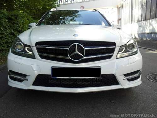

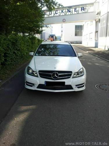

Das es jeder versteht das der Coupe Grill auch an ein C Klasse AMG Paket T Modell passt hier noch ein paar Bilder :-)
Ich fahr den Grill mittlerweile seit 3000 km und er sieht immernoch aus wie am ersten Tag, allerdings wurde er lackiert. Zu dem Zeitpunkt gab es den Coupe Grill noch nicht in schwarz als ich ihn gekauft hab.
Das der Grill nicht beim Vormopf passt verwundert mich, weil am am Anfang des Threads wurde er auch schonmal in einen Vormopf eingebaut und dort wurde von keinen Problemen berichtet.

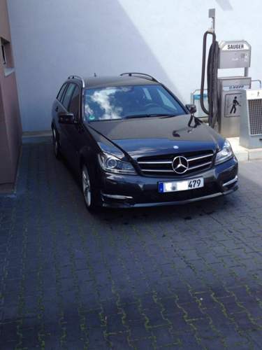

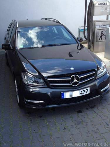

Hier auch jetzt endlich mal Bilder eines C T-Modell Mopf in magentitschwarz + AMG Plus Coupegrill
C1m
C2m
Hmm, da komm ich echt ins Grübeln.
Das Auto wirkt gleich ganz anders: besser !
VG Andreas
hey das doch meiner :-))))
sieht echtL Hammer aus

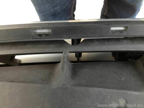

So, ich hab jetzt nochmal etwas Zeit gefunden, mich mit dem Problem Coupé-Grill in VorMopf zu beschäftigen.
Ich habe mal noch zwei Fotos meines Umbauversuchs angehängt, die jeweils den Bereich zwischen dem Plastikgeraffel auf dem Schlossträger und Oberkannte Grill zeigen. Das erste Foto ist mit original Avantgarde-Grill, das zweite vom Coupé-Grill.
Man sieht ganz gut die Ausparungen in dem Plastikteil, die dafür sorgen, dass der Avantgardegrill mit seinen Vertikalstreben nicht auf dem Plastik aufliegt.
Der Coupé-Grill hat dort keine vertikalen Streben, sondern ein massives Maschengitter. Genau das liegt bei mir mit Druck auf der Plastikabeckung auf, weswegen das ganze nicht richtig passt.
Jetzt habe ich im Netz DIESES FOTO eines Mopf gefunden, bei dem man IMHO ziemlich deutlich sieht, dass der ganze Plastikträger weiter hinten sitzt, da die 4 Ausbuchtungen ziemlich frei liegen und nicht "unter" den Grill geschoben sind, wie bei mir.
Oh Gott, ich hoffe, es ist verständlich, was ich meine.
Ich habe nun folgende Überlegungen: Entweder wurde der Schlossträger beim Mopf geändert (weiter hinten) oder es gibt eine Abhängigkeit - zumindest beim VorMopf - zwischen 4- und 6-Zylinder. Ich habe ja einen V6, weswegen vielleicht der Schloßträger ein Stück weiter vorne sitzt? Dazu würde auch passen, dass der obere Grillhalter für den Coupé-Grill, den ich verwendet habe, bei mir gleich um mehrere cm zu lang war.
Antworten auf diese Fragen würden mir weiterhelfen:
- Hat jemand den Coupé-Grill erfolgreich in einen VorMopf mit V6-Motor (M272) eingebaut?
- Könnte jemand mit 4-Zylinder VorMopf und original Avantgarde-Grill mal nachschauen und berichten, wie der auf meinen Fotos gezeigte Bereich aussieht, also ob die Einbuchtungen in der Plastikverkleidung tatsächlich von den Streben des Grills ausgefüllt sind oder ob da eher ein bißchen Spielraum ist.
Bin für jede Hilfe dankbar!
