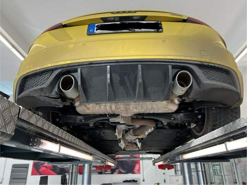

Hallo Zusammen, ich haben einen weißen TT Ultra mit Optikpaket. Gerne würde ich den Heckdiffusor in schwarz glänzend lackieren lassen. Heute wird nämlich der Frontgrill (Rahmen) in schwarz Hochglanz foliert.
Hat jemand ein Tipp wie ich den Diffusor abgebaut bekomme? Bin für jeden Tipp dankbar...
Denis
Das habe ich auch machen lassen. Einfach drunter legen und die Schrauben abmontieren (sind aber einige und ist nicht sonderlich bequem da unten da nicht viel Platz). Dann das ganze von aussen ausklipsen.
am 21. April 2016 um 9:44
@flyingandreas schrieb am 21. April 2016 um 11:17:23 Uhr:
Also einfach Schrauben lösen und dann dran ziehen? Ist ja alles geklipst habe ich irgendwo gesehen. Wie hoch schätzt du den Zeitaufwand? Danke für deine Unterstützung!
Hängt von deinen Fingern ab :)
Ja es gibt eine Menge Schrauben zu lösen. Auf der Unterseite ist die Schürze auch noch in so einer langen Nut fixiert, kann am aber einfach rausziehen oder rausdrücken. Ich habe die Schürze dann zum Schluss enfach aus den Klips rausgezogen mit Kraft. Gibt da vielleicht auch eine schönere Methode, aber bei mir ist nichts gerissen oder kaputtgegangen oder so. Puh, rechne mal 45 Minuten (dauert bis man die ganzen relevanten Schrauben gefunden hat. Sind glaube ich Torx Schrauben.
Ich würde mal behaupten, dass es schon Sinn macht das Auto auf ne Bühne zu heben dafür. Die ganzen Haltenasen sind mehr oder weniger doppelt verriegelt, mit einfach rausziehen ist es da nicht getan. Man sollte schon mit zwei großen Schlitzschraubendrehern von einer Seite anfangen und sich zur anderen Seite vorarbeiten und dabei die Nasen alle der Reihe nach öffnen, damit man wirklich nichts kaputt macht.
