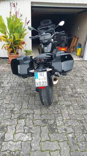

Moinsen,
ich möchte an meiner BMW R 1250 R ne Griffheizung nachrüsten.
Original kostet das bei BMW ca. 700...750..incl. Anlernen.
Überlege, ob ich evtl. etwas anderes (andere Marke) anbaue..allerdings ist dabei ein Problem..wegen der Grifflänge - sagt mein Schrauber..
die Grifflänge - original - ist kürzer..und man kann die natürlich nicht kürzen...nachgebaute.
Wer hat Erfahrung?
Warum muss die von BMW eigentlich "angelernt" werden?
angeblich werden sogar nachträglich angebaute Nebellampen angelernt..

Ich könnte mir vorstellen, das bei der ganzen Elektronik es besser wäre, original Teile zu verwenden. Einzelnen, damit alle anderen Steuergeräte den neuen Verbraucher berücksichtigen und sich die Sache auch nicht überhitzt.
Ich hab' seit Jahren eine Oxford, funktioniert perfekt und wird direkt an die Batterie angeschlossen. Sie hat eine eigene Regelelektronik, schaltet sich zudem bei Stillstand nach kurzer Zeit aus. Ich möchte sie nicht mehr missen. Allerdings habe ich sie nicht auf meiner BMW, daher kann ich zur Größe und Passform für BMW keine Aussage machen.

Angelernt.... wahrscheinlich wegen CAN-Bus.

Gut oder nicht, bei der original Lösung müssen halt sämtliche Armaturen umgebaut werden: E-Gasgriff, Schalter, etc. Dafür fügt sich auch alles harmonisch ins Gesamtbild ein und funktioniert einwandfrei.
Je nach Vorausstattung (Navivorbereitung, Geschwindigkeitsregelung,...) wird auch einiges umgebaut und an Teilen benötigt. Alleine die Teile liegen bei rund 480,-€, wenn der Multicontroller benötigt wird kommen nochmal 140,- on top, plus ein paar Schräubchen etc.
Bei der R1200RLC (K53) lagen die angesetzten AWs für die Nachrüstung noch bei 7/8AW, wie es bei der 1250er aussieht, kann ich nicht sagen, dürfte sich aber nicht groß geändert haben. Meine Universelle Rep-DVD reicht nur bis Ende 2015.
Ob eine Zubehörlösung überhaupt so einfach bei dem E-Gas funktioniert??? Zudem optisch sind diese Lösungen natürlich der Hammer 😁 Dafür preislich sicher unschlagbar.
BMW ist bei seiner Lenker/Griffkonstruktion mitunter schon recht speziell.
Wenn man dort Griffheizung eines Drittanbieters nachrüsten möchte, wird man u.U. am Gasgriff den Gummi von der Hülse schälen müssen.
Die sind ziemlich sicher miteinander vergossen. So war es jedenfalls bei der luftgekühlten R1200.

Die Griffe an sich sind ja auch nicht so teuer mit rund 80,- links und 210,-€ rechts, dazu kommen halt noch die restlichen Armarturen die getauscht werden müssen. Kombischalter rechts sind nochmal 200,-€ und was noch so anliegt, wie evtl der Multicontroller links für ~140,-€. Der Freundliche will auch noch 'ne knappe Stunde Arbeitslohn daran haben, sind je nach Region oder NL auch nochmal 100er
Da wäre es sicher günstiger gewesen von vornherein das Comfortpaket zu nehmen, auch wenn man eben nicht alles daraus braucht.

Mit den Nachgemachten sollte es wohl nicht gehen..wg. e-Gas..
außerdem geb ich euch recht, die sehen bescheiden aus, an dem ansonsten edlen Moped.
