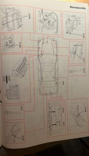

Ein Forist hat vor einiger Zeit mal eine Zeichnung zu allen Massenkontaktpunkten im Fahrzeug gepostet, die wäre jetzt sehr interessant.

Die Masseverbindungen die angesprochen wurden, findest du im angehängten Plan.

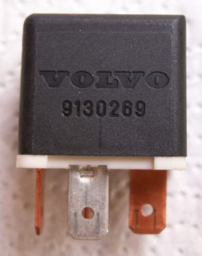

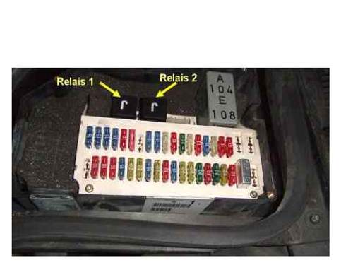

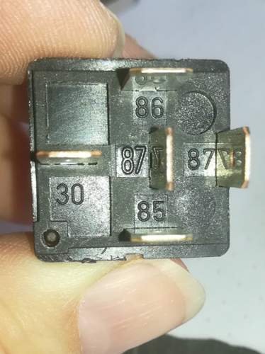

Ich kenne diesen Effekt, das hatte ich vor 2 Jahren auch. Das "X-Relais" war defekt/verschlissen (im Foto das Linke, mit "Relais 1" beschriftete).
Dieses Relais wird vom X-Kontakt am Zündschalter ("Kontaktplatte"😉 geschaltet und versorgt alle Verbraucher von Sicherung 30 bis 37. --> Also alles, was in Zündschlüsselstellung "I" UND "II" an ist, aber beim Starten ("III"😉 aus. (Lüftung, Radio, Fensterheber, Schiebedach, Spiegelverstellung Scheinwerferverstellung, Sitzverstellung, Hupe, Zigarettenanzünder, Scheibenwischer, Scheibenwaschanlage, Instrumenten- und Armaturenbeleuchtung)
Ich würde als Erstes dieses Relais probeweise ersetzen, das ist einfacher und billiger als den Zünd-Schalter.
Man kann auch die schwarze Kunststoffabdeckung abnehmen und den verbrannten Schaltkontakt vorsichtig reinigen und schauen ob das Phänomen dann verschwindet, falls gerade kein solches Ersatz-Relais ("J-Relais"😉 vorhanden ist 😉
Sicherungskasten
Stimmt, das Entlastungsrelais hatte ich gar nicht auf dem Schirm, das ist auch ein heißer Kandidat!

Auf die Suche nach den Massepunkten habe ich mich auch schon begeben, muss aber gestehen, dass mir die Abbildung (siehe oben) nur sehr bedingt hilft ... ich habe bisher nur zwei gefunden. Die Abbildung ist wohl doch eher etwas für Profis, die diese Massepunkte schon aus der Praxis kennen. Muss für einige der Punkte von unten auf's Auto geschaut werden?
Wenn ich wieder mehr Licht habe, werde ich aber tapfer weitersuchen. ;-)
Als nächstes folge ich aber erstmal dem Tipp von tdi14, der scheint mir, aufgrund der eigenen Erfahrung von ihm, am wahrscheinlichsten zum Ziel zu führen ... ich lasse es Euch wissen. ;-)

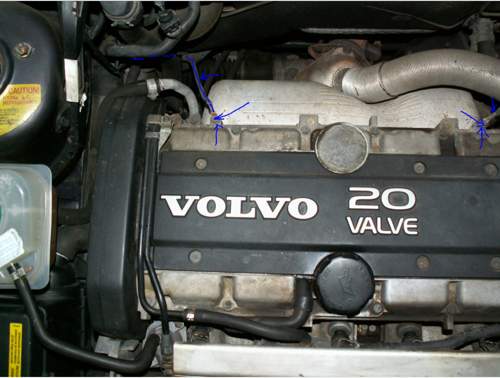

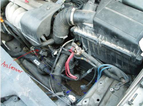

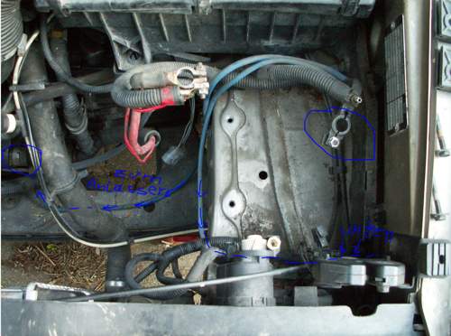

Hallo Anne ! Ich schreibe dir mal 4 Punkte. 1. Zylinderkopf oben getriebeseitig ein masseband an die spritzwand. Das ist nur 25cm lang das kannst du nicht übersehen. Am besten fotografieren und posten. 2. Zylinderkopf oben Beifahrerseite. 30cm Band zum Rahmen rechts. 3. Batterie minuspol ein Kabel zum Rahmen hinter dem linken scheinwerfer. 4. Batterie minuspol nach unten , läuft an der Vorderachse entlang zum Motor und endet mit einer 6er oder 8er Schraube am Motorblock. Diese Öse bricht sehr gerne ab. Also mit Licht vorne unters Auto liegen und kucken
Alternativ Hebebühne
@Drehzahlmama schrieb am 2. November 2023 um 15:14:25 Uhr:
... Ich schreibe dir mal 4 Punkte.
2. Zylinderkopf oben Beifahrerseite. ....
Scherz: WOW ! Ein V-Motor !! 😉
Bild 1 mal auf die Schnelle zu Drehzahlmamma's Punkt 1 + 2 ; Bild 2 (ausgebaut: Batterie und Batterieboden) speziell zu Punkt 3 und Bild 3 + 4 andeutungsweise zu diesem tiefliegendem Massepunkt, unterhalb des Anlassers, "Mamm's" Punkt 4 ;-)

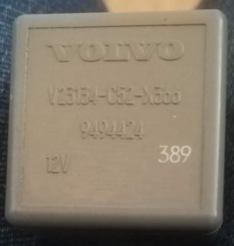

Vorhin standen alle Zeichen auf "Schrauben" und ich bin, wie versprochen, dem Tipp von tdi14 gefolgt.

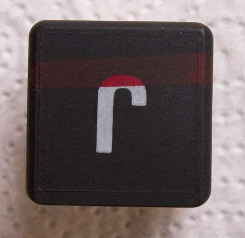

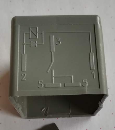

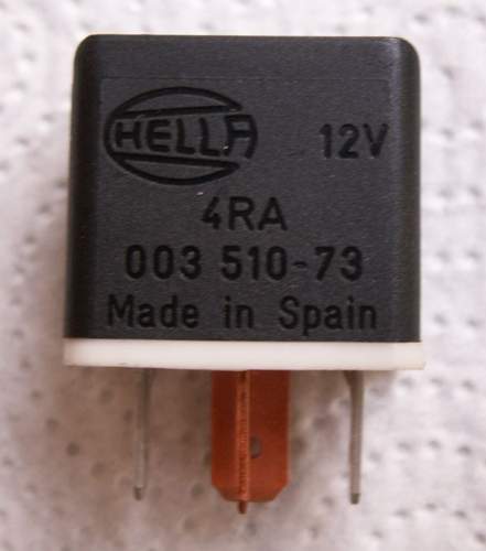

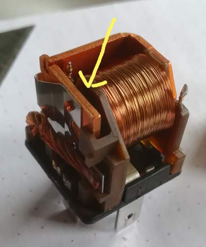

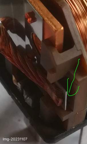

Das Relais (V23134-C52-X366; 9494424) habe ich gefunden - war auch nicht schwer, da ich vor längerer Zeit schon einmal wegen des Kraftstoffpumpen-Relais' Schwierigkeiten hatte. ;-)
Was mir beim Ausbau direkt auffiel ... es war deutlich warm. Dazu muss ich aber noch erwähnen, dass ich kurz vorher das Lenkradschloss gelöst hatte, um nach "Öffnungspunkten" für die Kunststoffverkleidung der Lenkradsäule zu suchen, und dass der Zündschlüssel immer noch auf Position I stand.
Aber trotzdem finde ich es ungewöhnlich, dass das Relais warm war, denn es lief kein Verbraucher - die Innenraumbeleuchtung hatte ich wegen der offenstehenden Türen auch ausgeschaltet.
Ist das ein Hinweis auf einen Defekt im Relais?
Und dann ist mir noch ein Ereignis eingefallen, welches aber schon locker ein Jahr zurück liegt. Beim oder kurz nach dem Starten des Motors, stieg mal ein dünnes, kleines Rauchfähnchen aus der Lenkradsäule auf ... und ich meine auch ein leises Brizzeln zu erinnern. Da es sich aber nur um ein kurzes Ereignis gehandelt hat und auch sonst keine weitere Fehlfunktion auftrat, ist es wieder in Vergessenheit geraten ... war wohl nur ein Käfer oder so, der vom Zündschlossstrom gegrillt wurde, werde ich wohl gedacht haben. ;-)
Jetzt erscheint dieses vergessene Ereignis allerdings in einem anderen Licht, und ich fürchte ein genauerer Blick hinter die Kunststoffverkleidung wird sich nicht vermeiden lassen.
