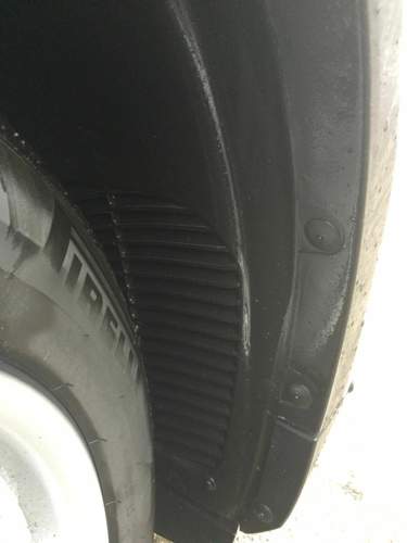

Hallo! Ich habe exakt das selbe Verhalten bei meinem X4. Meine Werstadt hat jetzt direkt aus München ein Update irgend eines Teils im rechten Radkasten erhalten und verbaut. Laut Aussage meiner Werkstatt weiß BMW bescheid es muss jedoch auf Anforderung angefertigt werden und wird dann verbaut. Konnte es noch nicht testen da ich seither die nötigen Fahrbahnverhältnisse noch nicht hatte. Werde wenig n es soweit ist die Veränderung schreiben.
Hinter dem Lüftungsgitter der rechten Radverkleidung wurde nun eine Abdeckung von hinten angenietet. Laut BMW die Lösung, da diese Belüftung nur ein Motorentyp benötigt (wg Steuergerät).
Einseitiges ziehen beim Bremsen ist jetzt tatsächlich weg - Problem scheint damit gelöst zu sein

Vielen Dank an alle für die Informationen. Ich habe jetzt am kommenden Montag einen Termin in meiner Werkstatt zu dem Thema. So kann ich dem Werkstattleiter direkt ein paar Hinweise geben.
Besonders interessant sind die Beiträge von Mtx4 und Clyde01 für mich. Wenn das wirklich die Lösung ist, wäre das super. Damit wäre uns allen geholfen und wir brauchten bei Regen oder Schnee nicht schlimmes mehr befürchten in puncto "Abdriften".
An Clyde01 noch die Frage: Was bedeutet im Beitrag "da diese Belüftung nur ein Motorentyp benötigt (wg Steuergerät)."
Kann ich bitte dazu noch eine Erklärung haben? Ich verstehe im Augenblick die Formulierung nicht. Danke.
Ich wünsche uns allen eine gute Fahrt.
mit LCI würde von BMW entschieden, nur noch eine Radhausverkleidung für alle Modelle anzubieten. Zuvor waren Lüftungsschlitze nur einem Motorentyp zugeordnet, zur Kühling Steuergerät. Ich weiß aber nicht welchen Motor das betrifft.
Einfache Sache mit großer Auswirkung
Nur das Gitter zu und gut? Dies würde mich aber sehr (positiv) überraschen. Immerhin wurden gar Fahrzeuge gewandelt, da BMW nicht in der Lage war, dieses Problem zu beheben und dies über einen Zeitraum von über einem Jahr. Ich drücke Euch aber die Daumen, dass dies die Lösung sein mag!
