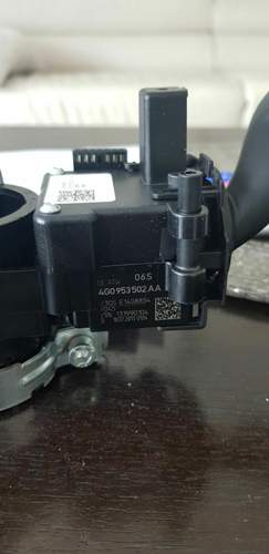

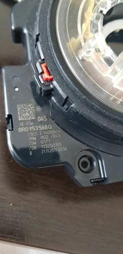

Die von Dir genannte Teilenr ist aber von einem Lenksäulensteuergerät.
4G0953502AA dürfte wohl eher in die Richtung gehen...

Ich habe jetzt ein Lenkstockschalter gekauft.
Die Angaben waren dann wohl vom Lenksäulensteuergerät.
Dann wird das wohl komplett sein, bekomme ich noch.
Wenn es so ist, auch schön. S kann ja mehr.

Habe jetzt Lenkstockschalter 4G0953502AA und Lenksäulensteuergerät mit8R0953568Q drin.
Über OBD Tempomat auf Ein gestellt.
Keine Fehlermeldungen drin.
Aber Tempomat funktioniert nicht.
Steuergerä
Steuergerät Foto
Lenkstockschalter
Jetzt habe ich das Lenksäulensteuergerät mit 8R0953568S eingebaut, jetzt habe ich den mißt, jetzt möchte das System, dass ich Lenkwinkelsensor anlerne und bringt Fehlermeldung ung geht nicht weg.
im Motorsteuergerät haste die GRA aber auch codiert?
Das mit dem Lenkwinkelsensor hatte ich dir bereits geschrieben. Ob und wie das mit obd11 funktioniert, weiß ich allerdings nicht.
Geht normal über die Grundeinstellung im Lenksäulenstg (außer bei Dynamiklenkung)
