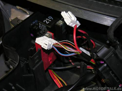

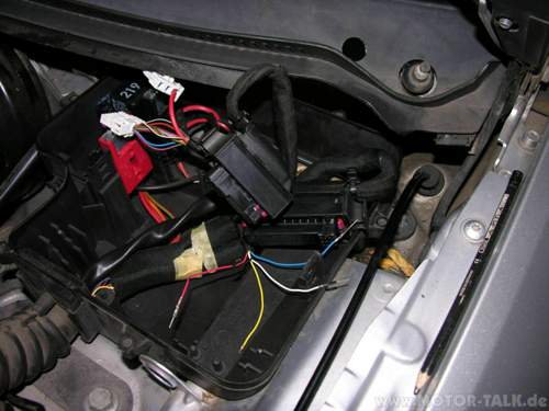

Moin,
bin auch gerade dabei den GRA-Schalter anzuschließen, jedoch hat mein Verbindungskabel vom GRA-Schalter natürlich andere Kabelfarben:
Fahrzeug-Kabel (weißer Stecker - 15):
15/7: grau-rot
15/8: blau
15/9: rot-gelb
15/10: schwarz-weiß
Der GRA-Kabelbaum hat:
gelb (mit Pin) = 15/7?
blau (mit Pin) = 15/8?
rot (mit Pin) = 15/9?
weiß (mit Pin) = 15/10?
sowie ein schwarzes einzelnes Kabel ab Mitte des Kabelbaumes - ohne Pin. Ich gehe mal davon aus, das es ein Massekabel ist und (vielleicht) an den orangen Stecker angeschlossen wird?
Um den Steuergerätekasten zu öffnen, habe ich um an die hintere Schraube ran zu kommen, eine Montagebohrung in der Verkleidung des Scheibenwischergestänges eingebracht - da kommt dann ein passender Gummistopfen zur Abdichtung rein. Das ist die zweite Montageöffnung - die erste war bei Ersatz der linken Lenkungsstaubmanschette erforderlich - an die innere Schelle kommt man ja ohne Ausbau des Motors gar nicht mehr ran! Tolle Ing.-Leistung - das total verbaute Auto, damit niemand mehr selbst etwas reparieren kann.
Sind meine Steckerbelegungen korrekt?
