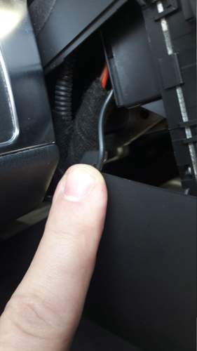

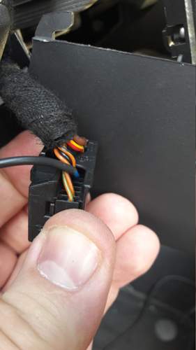

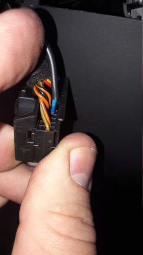

Ich hatte festgestellt, dass sowol der Kupplungs, als auch der Bremstaster im Eimer waren.
Die hatte ich beide ausgetauscht. Das Problem wurde dadurch natürlich nicht gelöst, aber beim Einbau habe ich ein loses Kabel entdekt, welches vom Lenkstockschalter kommt. Da es 8-9V Potentialunterschied zu Masse hat, habe ich es erstmal isoliert.
Ich hoffe, dass mir von Euch wer sagen kann, wo das Kabel hin muss.
(Bilder stelle ich dazu auch rein)
Wenn mehr Informationen benötigt werden, dann einfach fragen.
20220327
20220327
20220327
Scheint wohl doch nachgerüstet zu sein. Bin welchem Pin an Stecker kommt das Kabel?
Eventuell geht es hoch zum Stecker für das MSG um die GRA schalten zu können.
Beim nachrüsten wird jedenfalls ein Kabel vom Stecker Lenksäule zum Wasser Kasten hoch gelegt.

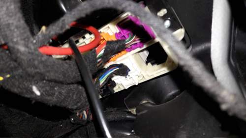

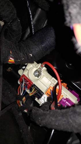

Themenstarteram 27. März 2022 um 19:34
Ich weiß die Nummerierung der Pins im Stecker nicht, daher habe ich einfach ein Foto davon gemacht. Dort müsste gut zu sehen sein, an welchen Pin im Stecker das geht. Schau mal das zweite oder dritte Bild an.
Wo im Wasserkasten soll das fenau hingehen?
In einem anderen Beitrag wurde von einem weißen Stecker gesprochen. Ist das einer von denen, die hinter dem Sicherungskasten sitzen? In die generelle Richtung schien das Kabel zu gehen.
@Regulator schrieb am 27. März 2022 um 21:34:48 Uhr:
Es geht von unten an die Steckerleiste die man von oben als Wasserkasten bezeichnet (wo ein Deckel drüber ist-Fahrerseite) Von unten ist der Kasten zum Fußraum offen. Dort gibt es 2 weiße Stecker, auf enen von ihnen wird das Kabel vom Hebel aufgepinnt.
Themenstarteram 29. März 2022 um 5:31
Hallo "dweSentinel",
du meinst diesen Punkt hier (siehe Bilder)?
Hier sehe ich bei mir nur einen weißen Stecker.
Von wo aus nach wo beginnt die Nummerierung der Pins am weißen Stecker?
