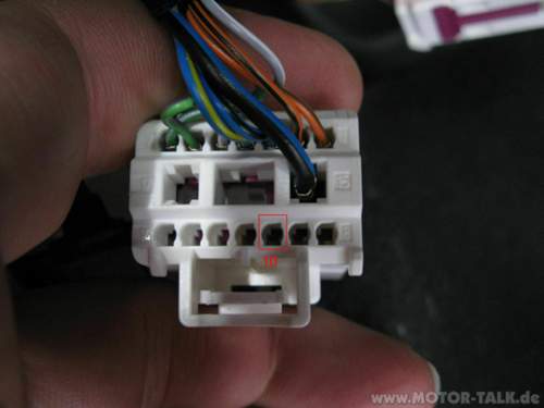

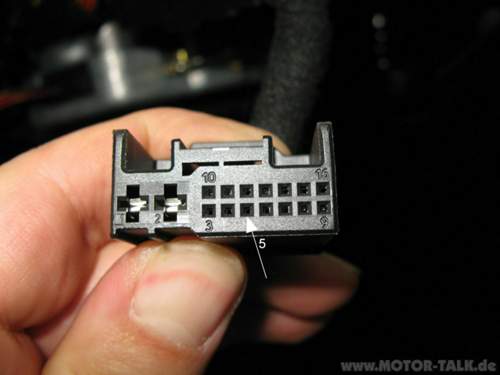

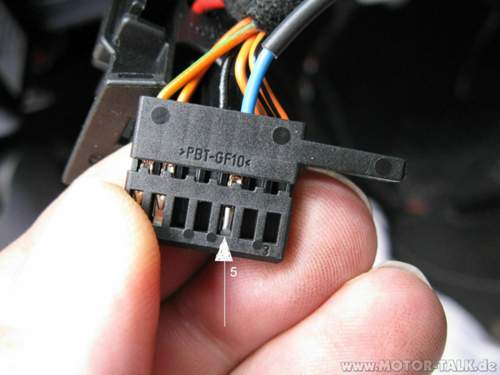

Hier noch Bilder: Zeigen den Stecker an der Lenksäule und Stecker linker Wasserkasten.
Kopie-von-img-5780
Kopie-von-img-5748
Kopie-von-img-5777
Die Lenksäulenabdeckung hatte ich mir selbst zurecht gesägt und gefeilt.. falls man denn Lust hat. Versaut man's, kann man das richtige Teil ja immernoch kaufen...
