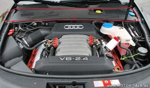

ich weis das dieses Thema schon 1000 mal durchgekaut wurde, aber ich habe nix gefunden wo es mit Bildern erklärt wird =)
kann evtl. jemand auf diesen Bildern anzeichnen wo das Kabel reinkommt?

meine die schraube vom gehäuse woe die stecker sind.
siehe foto hier.
zuerst die gummidichtung(pfeil abziehen)
dann die grosse plastikabdekung zu dir richtung motor rausziehen.
ist nur gestekt.
danach erst die 2 schrauben die man sieht rauschrauben.jetz die wasserkastenabdeckung etwas hochdrücken und mit kleiner ratsche,kurzer verlängerung und 30 torx losschrauben.
dann deckel anheben und vorsichtig zu dir ziehen.
geht raus,hinten ist er nur gestekt.
jetz bist du da wo die stecker sind.
beim zusammenbau daruf achten das der deckelhinten sauben in den fürhungen sizt(taschenlampe)
sonst kommt wasser in den E-kasten(das wäre nicht so gut)
beim ansetzen der inneren 2 schrauben aufpassen das diese nicht runterfallen.(am besten mit magnetstab oder so in die löcher setzen.)
auf den fotos vom weissem stecker siht man die steckerverrigelung.diese muss vor dem einpinnen raus.oder etwas zu seite.
geht gerne mal kaputt.

Sooo... Der Kupplungskasten / Wasserkasten (oder wie auch immer) ist offen, Stecker lassen sich problemlos raus nehmen, nur es hat sich ein kleines Problem ergeben....
Der 🙂 Teileverkäufer bei Audi hat sich vertan und mir das falsche Kabel mitgegeben, darum passte das nicht und zwang mich dazu die Stecker über den Motorraum zu demontieren !!!!
Man o Man, muss sowas denn immer wieder passieren ?!
Fing ja schon damit an das er die Schrauben und das Kabel an sich vergessen hatte und ich das erst zuhause gemerkt habe... Naja hätte es direkt nachgucken können, aber was solls.
Und nun das ! Ich hoffe ja die haben das richtige Kabel vorrätig morgen, wenn nicht dann krieg ich die krätze !
So also Projekt GRA erstmal auf morgen verschoben, soweit das Kabel da ist !

Soo um euch weiter auf dem laufenden zu halten: Tempomat ist eingebaut, nachdem ich das dritte mal beim 🙂 war, und endlich das richtige Kabel hatte !!!
So Kabel gelegt, also PIN5 am GRA Hebel und PIN10 am Stecker Wasserkasten Kupplungsstation.
Unterwegs bei nem bekannten halt gemacht, reudiger weise hatte der ein VCDS gerät, sodass ich direkt freischalten wollte.
Naja nach 2 stunden mussten wir dann erstmal aufgeben, weil das ding partou nicht wollte.
Alles scheint OK zu sein (bzw ist es ja nicht weils net funtzt) aber erkennen tut er den GRA Hebel, nur spuckt er zwei Fehler raus, erstens unplausibles Signal, und zweitens irgendein Fehler mit dem Lenkstocksteuergerät oder so, habs leider nicht aufgeschrieben und nur mal über die Schulter geguckt.
Aber den Code 11683 (oder wie der auch war) nimmt er an und es steht i.O.
Hat einer ne idee ? werd mich sowieso mal wieder i den Fußraum hängen, weil der Verdacht ist am Kabel.. sonst wäre ja kein unplasibles Signal, oder ?!
Naja ich würde es trotzdem weiter empfehlen das ding selber ein zu bauen aber in meinem Fall scheint das eine "Never ending story" zu werden 🙂
der activerungscode wird von vcds angezeigt.
danach muss noch das steuergerät 16 passend codiert werden.dann sollte es gehen.

1. beim ermitteln von Pin 10 darfst du nicht wie beim normalen Schreiben von links nach rechts zählen, sondern : linke Reihe (kleine 1 ist oben links zu erkennen) von oben nach unten, dann die 2. von oben nach unten, 3. oben unten .....   daraus ergibt sich eine andere Kammer!
2. Der Fehler im Lenkstock (Lenkwinkelsensor, eventuell auch ABS) ist normal und sollte nach einer Probefahrt nicht mehr aktuell (Fehlerspeicher löschen) sein.

steuergerät 16 muss codiert werden.ohne geht es sicher nicht.
adresse 16
Coding
0?xxxxx: Model
0 = Left Hand Steering
1 = Right Hand Steering
0x?xxxx: Steering Column Adjustment
+1 = Electric Steering Column Adjustment
+2 = Lane Departure Warning
0xx?xxx: Steering Wheel
0 = Standard Steering Wheel
1 = Sport Steering Wheel
2 = Multi-Function Steering Wheel
0xxx?xx: Tiptronic & Heating
+1 = with Tiptronic
+2 = with Steering Wheel Heating
0xxxx?x: Board Computer / Cruise Control System (CCS) / Adaptive Cruise Control (ACC)
0 = No Board Computer - No Cruise Control System (CCS) - No Adaptive Cruise Control (ACC)
1 = with Board Computer
2 = with Cruise Control System (CCS)
3 = with Adaptive Cruise Control (ACC)
4 = with Board Computer and Cruise Control System (CCS)
5 = with Board Computer and Adaptive Cruise Control (ACC)
0xxxxx?: Chassis
1 = Sedan
2 = Avant (with Rear Wiper)
gra ist--->cruise contol system.
die richtige zahl einsetzen.mit oder ohne bordcomputer.
den lenkwinkelsensor kann man auch so im stand anlernen.
wenn du das lenkrad in der mittleren position abgenommen hast und
wieder montiert.sollte es auch gerade sein.
ich markiere es deshalb immer.(noch nie probleme damit gehabt)
