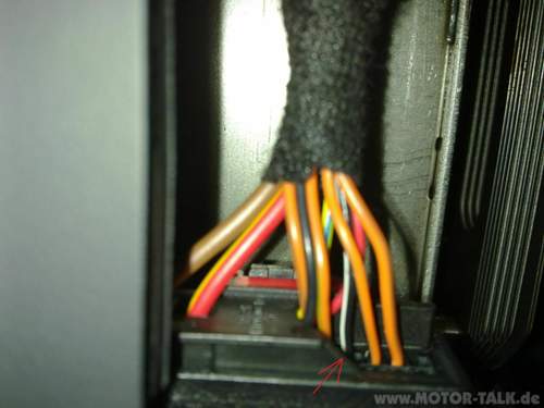

bin schon seit längerem am überlegen eine GRA einzubauen bzw einbauen zu lassen.
Die größte Hürde nehme ich mal an ist das verlegen des Kabels vom Steuergerät zum Wasserkasten. Kann mir jemand sagen ob das Kabel (das Schwarz-Weiße siehe Bild) das besagte ist.
Danke gruß Nico
18022010037
am 18. Februar 2010 um 17:09
Danke gruß Nico
Moin Nico,
ja das sollte Pin 13 sein, wenn es die 4. Buchse von rechts ist. Da hast du Glück gehabt, du brauchst kein Kabel verlegen. =)
Hebel rein, Freischalten lassen und ab gehts!
Gruß Sebastian
Juhu!!!! Danke. Also nur noch eine 12er Vielzahnnuss, GRA und ab gehts.
