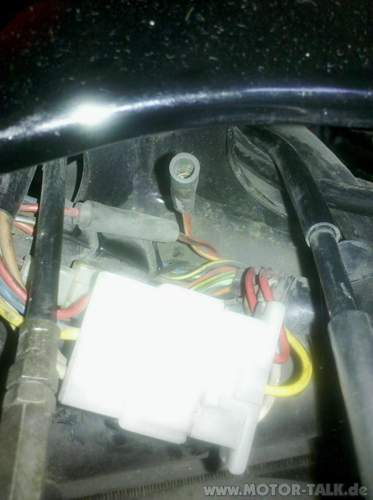

Mir ist noch etwas aufgefallen. Ein Kabel (gelb/rot) hängt lose rum. Aber ich kann kein Gegenstück finden. Laut Schaltplan soll es vom Killschalter kommen. Gehört das so ? Der Killschalter funktioniert ja. Anbei ein Foto.

Welches Kabel ist denn am Killschalter statt des Gelbroten angeschlossen?

Das mit dem Kabel ist jetzt egal. Hat wohl keine Funktion. Vielleicht für andere Länder gedacht.
