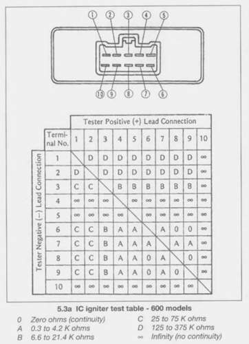

Hier die CDI Werte. Es steht zwar das ein speziellen Kawasaki Messgerät von nöten ist, aber ein normales Multimeter gibt auch aufschluss wenn es tatsächlich um kalte lötstellen handeln sollte, was oft der fall ist.

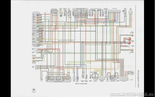

Auch ein Stromlaufplan häng ich mit an ,, hier siehst du wie die Spulen, DZM und CDI zusammen hängen (C1 Modell, passt das ? aber auch der C2-C5 waren fast identisch, für die Zündanlage reicht es) .. schau dir die Rechte Spule an (Zyl 1+4, Rechts am Motorrad, Links in der Stromlaufplan - was im übrigens oft für verwirrung gesort hat und der ein oder andere dazu geleitet die Spulen falschrum anzuschliessen um dann festzustellen das die Maschine nicht anspringt , das ist aber ein andere Thema 🙂 ), der Schwarze Kabel geht auch zum "Tachometer", das ist der DZM in englisch (unser Tacho, also Geschwindigkeitsmesser ist in England ein Odometer), und dann zur CDI .. das wäre also ein gute Startpunkt an der CDI, vermutlich ist hier was nicht in ordnung ..
was mir gerade einfällt, hab ich schon mal gesehen, ist ein offene Kabel irgendwo, und zwar den Scharzen. Du könntest vorübergehend der Schwarzen Kabel aus der CDI stecker raus nehmen, ein provisorischen Kabel von der CDI zur Spule legen. Wenn sie nicht mehr zickt, muss du dich auf der suche nach ein Scheuerstelle im Kabelbaum.
Wie gesagt, ich weigere mich zu glauben das der CDI defekt ist, das ist ein komisches Symptombild, aber bei den Dingern, weiß mann ja nie ! Ich tuippe auf ein offene kabel irgendwo 🙂 Viel glück
