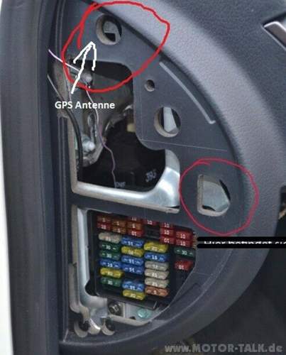

Ich lese immer wieder den tipp "gps antenne über dem sicherungsträger platzieren". nun frage ich mich was mit über dem sicherungsträger gemeint ist. ich habe links die verkleidung abgemacht, dann hat man unten die sicherungen und etwas weiter oben nah an der a-säule einen kleinen spalt wo der metallträger drunter ist. dort habe ich die antenne rangemacht, allerdings kann ich mir nicht vorstellen, wie man dort einen "fast perfekten" empfang haben soll. ich habe auch immer nur 1-max.4 satelliten, aber meist nur 1-2. ist doch eine andere stelle gemeint?
ich hab mal ein bild angehängt zur besseren veranschaulichung.

Ich glaube kaum das du da einen guten empfang auf dauer hast....du solltest die vl. besser in der nähe der alten gps antenne festmachen oder hinten am seitenfenster.
Eben das sag ich ja. Mittellfristig werd ich wohl das GPS Modul nach der Anleitung umlöten, allerdings nicht bei dem Wetter. Von daher soll die GPS Maus eh nur als Übergangslösung dienen.
Trotzdem würde mich mal interessieren, was da nun genau gemeint ist mit "über dem Sicherungsträger". Kann mir da absolut keinen Platz vorstellen wo guter Empfang sein sollte..
Ich weiß es genau so wenig wie du..... 😕
aber ich werde auch das alte gps modul auslöten und das neue rein.... fertig ist die geschichte ....
die Stelle ist ungünstig - besser ist es, schnell das Handschuhfach auszubauen (5 Schrauben) und die GPS-Antenne dann von unten ans Armaturenbrett zu kleben. Da gibts ne freie Stelle direkt am Plastik, ohne Metall im Weg - also quasi freie Sicht durch die Frontscheibe. Der Empfang ist da eigentlich ganz gut und die Antenne schnell eingebaut + verkabelt.

so, weil meine Airbagleuchte wieder kam und ich jetzt die GPS-Antenne zu 100% ausschließen will, hab ich die Antenne über Handschuhfach gesetzt und mit Panzertape festgeklebt, scheint ganz gut zu halten muss ich sagen. Der Empfang ist zwar auch nicht unbedingt weltklasse, aber meistens so 3-4 Sat. von daher ist die Stelle auf jeden fall brauchbar, der Großteil der Navigation läuft ja eh über die Sensoren des Autos ab.
Danke auch nochmal für den Tipp 😉
