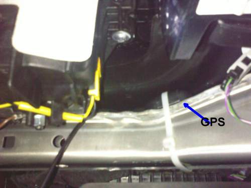

Habe meine GPS-Antenne über dem Handschuhfach im Amaturenbrett verbaut (siehe Foto):
- Handschuhfach ausgebaut (Anleitungen hierfür gibt es genug)
- GPS-Maus mit Kabelbinder an Längssträger befestigt - ziemlich weit rechts.
Der Empfang ist gut!
Die Anzahl der Satelliten kann ich nicht angeben - das MFD zeigt dies leider nicht an.
21102009064-pfeil

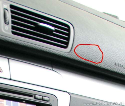

Den mittleren Lüftungsschacht raus und gleich rechts direkt in den Hohlraum, neben den Beifahrerairbag geklemmt.
Hierbei hast du wirklich nur die dünne Armaturenhaut dazwischen.
mfg
PS: Bild ist nicht von mir: Quelle
Passat-innen-mitte-6445
