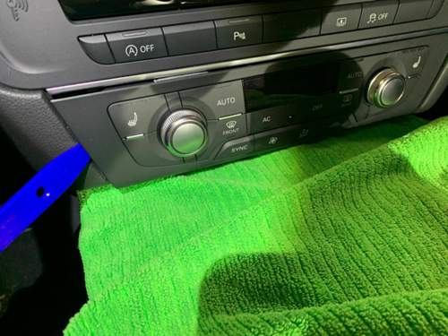

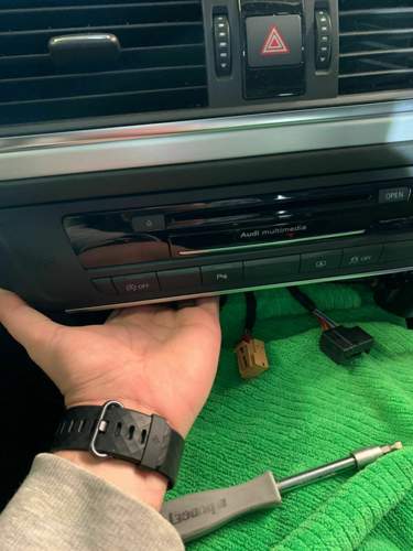

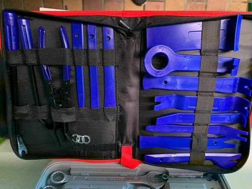

Hab heute meine gps Antenne mit fakra Verbindung eingebaut. Hab mich auch hier schlau gemacht. Poste paar Bilder dazu und hoffe es wird euch weiter helfen. Seid sehr sorgfältig beim ausbauen. Zieht die Teile langsam raus. Kabel verhakt sich etwas beim rausziehen hinter dem Rechner. Langsam hin und her bewegen und dabei rausziehen.
+2
Zum Schluss das blaue ist die fakra Verbindung zur gps Antenne.;) hoffe war etwas nützlich für manche hier.
+2
Noch ein letzter Hinweis ihr müsst die Antenne so weit wie möglich frei verlegen Handschuhfach oder so. Sonnst bekommt ihr auch keinen Empfang zum Satelliten zumindest war’s bei mir so.
