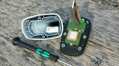

Hallo, hatte auch dieses Problem :-(
In der Bucht eine passende Antenne geordert (inkl. der passenden Farbe)
und nach der hier beschriebenen Anleitung die Antenne ersetzt.
Also 10 Minuten als Laie halte ich für sehr sportlich da man schlecht ran kommt wenn man den Himmel nicht komplett absenken will. Sehr kleine Ratsche oder flexibler Bitschraubendreher ist notwendig und dann sollte es in etwa 30 Minuten geschafft sein.
Meine Vorgehensweise:
- Gummidichtung im Oberen Bereich der Heckklappe abziehen
- obere Abdeckung nach hinten wegziehen (siehe Foto auf dem die Richtung aller 'Nasen' zu sehen ist)
- mittlere Befestigung des Himmels lösen
- mit 'kleinen' Händen die Schraube und Kabel an der Antenne lösen
- auch an der Antenne sind zwei Nasen die ein 'herausfallen' verhindern, also nicht nur wild ziehen!
- Einbau in umgekehrter Reihenfolge und darauf achten, dass das kreuzförmige Blech richtig herum verbaut wird (sonst keine richtige Klemung der Antenne und damit fehlende Abdichtung)
Drei Bilder im Anhang zur Veranschaulichung.

spart euch die Lackierung und schraubt die Kappe ab und auf die neue drauf...
Wie bekommt man die Kappe von 4G0035503A runter? Habe die 6 Schrauben (3 rechts, 3 links) abgeschraubt. Wie muss ich weiter vorgehen, möchte die Lackierung nicht zerstören?
Vielen Dank schonmal für die Antwort(en)
Habe Die Lösung jetzt selbst gefunden. Zwischen Gummi und Plastik von Außen mit einem normalen Messer reinfahren und leicht auseinander drücken.

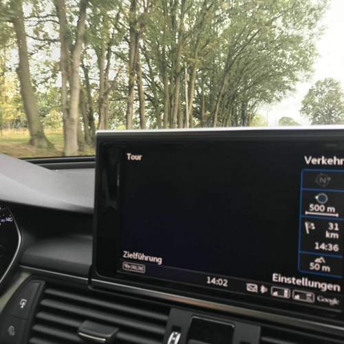

Gestern fing es dann wieder an zu spinnen und zwar blieb der Bidschirm erst schwarz dann starr, die Anzeige der Strasse unten stimmte die Route lief aber nicht weiter.

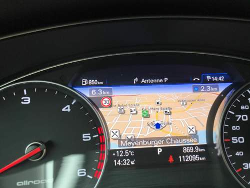

Unten die richtige Strasse
Schwarzer Bildschirm

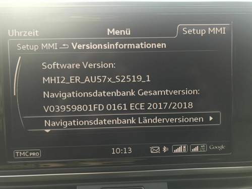

Version
