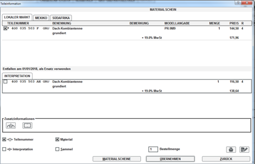

Ja, ich meine es so wie du sagst. Ich finde bei eBay irgendwie nur die Sth ?? aber ist preislich warscheinlich eh kein großer Unterschied zu der ohne Sth oder?
also mein Tipp wäre sich eine neue um 138,- zu holen.. Die Rechnung aufbewahren weil 2 Jahre Ersatzteilgarantie falls sie vorher die Grätssche (wahrscheinlich) macht...
Bei eBay die sind ja auch meist schon gebraucht...
Die Antenne mit Standheizung bekommt man beim Freundlichen nicht für 138,-
Oder meinst du eine andere Quelle?
ne ich red vom :D... und das ist noch ohne rabatt..

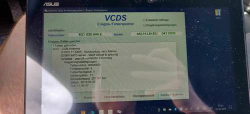

Gehört der Fehler auch zu der GPS Antenne, oder ist das ein anderes Teil?
Entweder die GPS-Antenne oder das Antennenkabel selber.
GSM und GPS sitzen einer Antenne.
Der GSM Chip is vergammelt...
Das wollte ich wissen. Danke
Das Antennkabel für GSM an der Antenne abziehen.
Der Fehler müsste sich von kurzschluß nach Masse auf Unterbrechung ändern.
