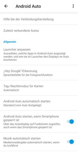

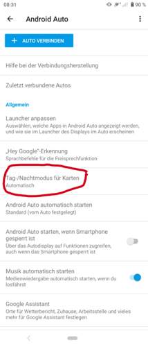

Ich habe gerade noch eine Stelle gefunden, wo es eingestellt wird. Und zwar am Handy, in den Einstellungen -> Apps -> Android Auto. Da habe ich ganz unten "Zusätzliche Einstellungen in der App". Und dann gibt es neben allen anderen Sachen wieder "Tag/Nacht/Automatisch" (siehe Screenshot). Vielleicht wurde das beim Verbindung mit dem neuen Auto irgendwie nicht auf Automatisch gesetzt..

Themenstarteram 4. August 2023 um 16:41
@Servant170 schrieb am 4. August 2023 um 08:34:49 Uhr:
Auch das ist bei mir eingestellt

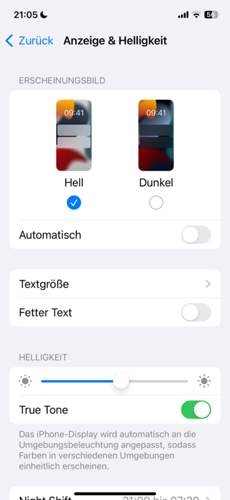

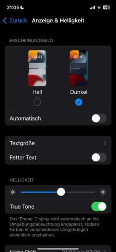

@holgi568 was hast du für ein Eingabegerät?
Beim iPhone kann man Hell oder Dunkel und automatisch wählen. Also die Hintergrundfarbe.
evtl. Spielt das noch eine Rolle.
Siehe Beispiel Bilder
Themenstarteram 4. August 2023 um 19:10
@DiMa31 schrieb am 4. August 2023 um 21:09:01 Uhr:
Alles auf Automatisch eingestellt
@holgi568 ja das hast ja schon erwähnt.
Ich meinte vom Display her am Eingabegerät. Also nicht Google bezogen sondern vom Eingabegerät her.
Die Beispiele der Bilder zeigen ja wie dann das Display vom Eingabegerät (eigentlich total unnötig das Wort, tuts auch Handy) aussieht.
Da dachte ich ob es evtl. mit dem zusammen hängen könnte.

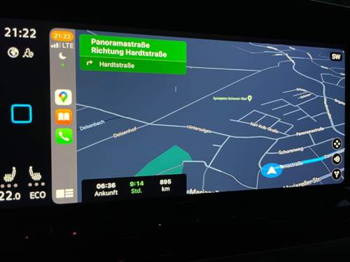

Ich hab ein angefressern Apfel als Eingebegerät

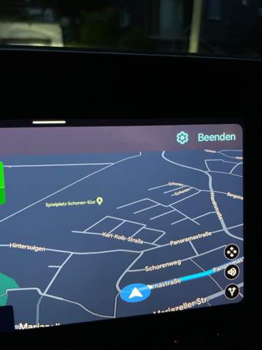

Also gerade getestet.
Auf automatisch schaltet er in Nachtmodus
.jpg

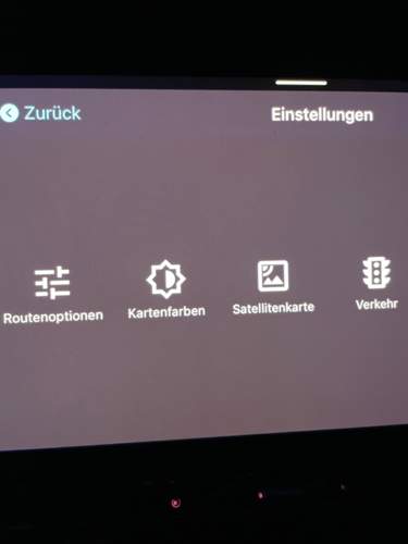

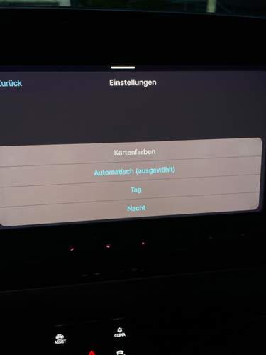

@holgi568 bei mir sieht das Menü zum einstellen anders aus. Und zwar reihen folge passt nicht von den bildern.
Drücke wenn google maps auf hast im T7 auf die Karte irgendwo.
Dann kommt oben rechts das Zahnrad und dann auf Kartenfarbe und dann wirst sehen.
Das andere Menü wo du gepostet hast ist vom Original Navi
