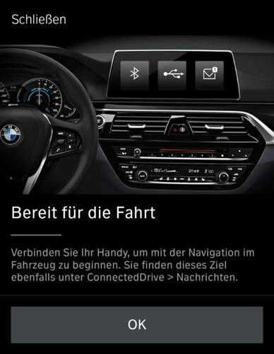

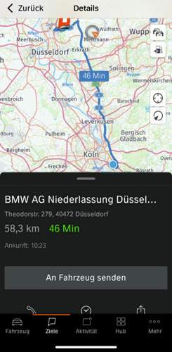

Geh doch einfach in die Connected Drive App, such Dein Fahrziel unter dem Punkt „Ziele“, und sende es dann direkt aus der App ans Fahrzeug

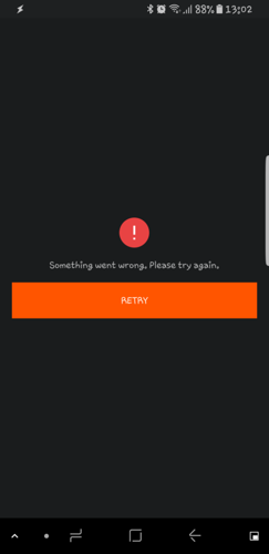

Na ja, das Problem ist, dass die Suche in der App im Vergleich zu Google Maps einfach grauenhaft ist. Dazu kommt bei mir, dass die CD App auf dem Handy seit einigen Monaten gar nicht mehr geht.
Aber vielleicht ist das eine gute Lösung für den TE.

Ach, Danke! Werde ich gleich ausprobieren.
Das Problem mit der App ist einfach, dass der Anwendungsfall einfach anders ist. Man sucht z.B. bei Google ein Restaurant und will sich direkt dorthin navigieren lassen. Manchmal suche ich auch bereits paar Tage vorher etwas und will dann hinfahren. Bei Google ist die Suche gespeichert, weil ich z.B. nach etwas gesucht habe, aber nicht mehr genau weiß wie der Firmenname war. Maps starten, Suchhistorie und ans Auto. So müsste ich bei Google suchen, mir die Adresse merken, in die App gehen neu suchen... nicht so benutzerfreundlich ;-)
Ich kann auch seit ca. 2 monaten keine Ziele ans Fahrzeug senden,
weder von der App, noch von der CD HP da fehlt überhaupt der Menüpunkt "Karte"
und Google Maps funktioniert auch nicht!
BMW weiß Bescheid über das Problem, aber ich werde von Woche zu Woche vertröstet..
