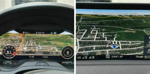

Themenstarteram 17. November 2020 um 8:20
wie mir meine Werkstatt heute auf Rückfrage bestätigt hat, wird auch im A3 (FL) die Google Earth Ansicht eingestellt zum 01.01.2021. Laut Aussage gibt es auch bisher kein Update und keine Alternative um wie z.B. beim A4 B9 (FL) auf die neue "Satellitenansicht" umzustellen.
Kann das jemand bestätigen? Hat hier schon jemand ein Update bekommen?
Ich finde es schade, da meine Connect Lizenz noch bis zum Juni 2021 läuft und ich im Virtual Cockpit sehr gerne die Earth Ansicht nutze.
Mein A3 Sportback ist BJ und Modelljahr 2018 (EZ 06/18)
LG
Tobi

@spuerer Danke für den Hinweis!!! War heute beim Freundlichen, kostenloses Update auf Version 1326 (TPI 2060513/9) im Rahmen der Garantie und sofort wieder Satellitenansicht ;). Ein anderer Kunde hatte leider Pech, auch BJ 2017, aber 6 Monate älter :(.

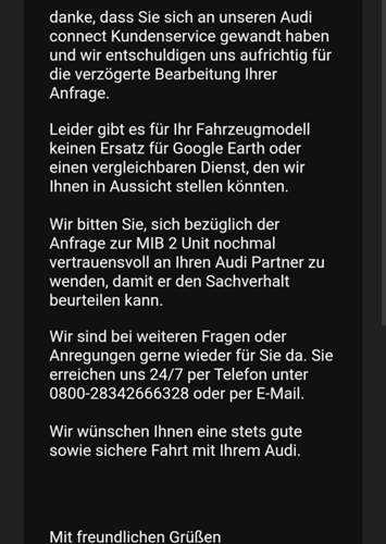

Nachdem ich jetzt die letzten 3wo alle paar Tage nachgefragt hab bekam ich heute eine Antwort auf die Frage ob ich die Connect Dienste nutzen kann wen ich auf MIB 2 umrüste. Hab ehrlich gesagt nicht's erwartet (aus Erfahrung) ,aber das ist unterirdisch was Audi da macht.
Bin fertig mit dem Laden ,war definitiv mein letzter Audi

Mir wollen sie das Update nicht aufspielen weil ich kein Audi Connect mehr habe. Mein Auto ist von 23.11.2017 und Garantie läuft noch bis 22.11.2022
Wenn ich connect verlängere können die bei Audi mir noch nicht mal garantieren ob ich diese Karte wieder habe! Mir geht's eigentlich nur um diese Navi Karten alles andere brauche ich nicht!

Ich habe einen RS3 EZ 08/2018, und habe auch diese TPI machen lassen, die Softwareversion die man dadurch bekommt (1326) ist exakt die gleiche, die man auch über die Google Earth TPI bekommt, und dann hat man die Satellitenansicht.
Ich habe mit der * Taste keine Probleme warum oder was sollen die da machen?
Du gehst hin und sagst, die Sterntaste geht manchmal/sporadisch nicht, wenn man die Funktion drive select auf diese legt.
Dafür gibt es eine TPI, da dies ein bekanntes Problem ist, und man dann ein MMI Update erhält auf die Version 1326.

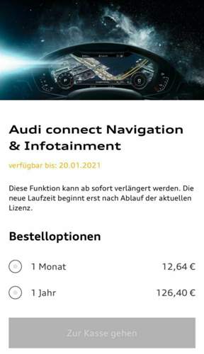

Und mal ne andere Frage .... um diese Satelliten Katze auf mein Navi zu bekommen muss ichs dann das Connect verlängern?
Ja, musst du. Ging nur teilweise beim VFL ohne Connect.
