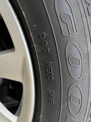

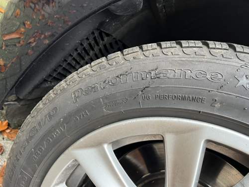

Habe als Winterreifen die Goodyear Ultra Grip Performance 2. Die kann man immer noch kaufen, meine sind aber so langsam in die Jahre bekommen. Ich würde gerne wissen, von wann die sind (Herstellungsdatum), aber ich kann die DOT-Angaben nicht entschlüsseln und finde dazu nichts im Netz. Wer kann mir weiterhelfen?
DOT NE00 JX1R

Das ist nicht die DOT Angabe zum Herstellungsdatum. Die ist eingeprägt und 4-stellig. Fotografiere mal den ganzen Reifen.
Hallo @BobF11
Schau mal genau, die DOT ist bei Goodyear nicht immer auf den ersten Blick zu finden, oftmals auch auf der Innenseite des Reifen.
Mfg Mario
Guck Innenseite

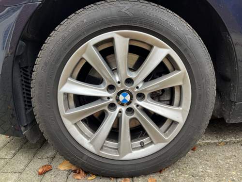

Vorerst nochmal ein Komplettbild der Außenseite. Da steht scheinbar wirklich nichts brauchbares drauf...

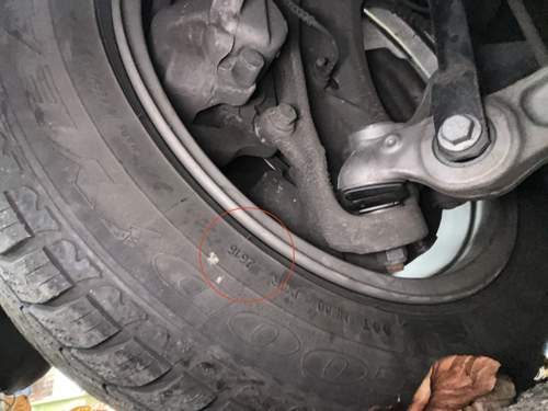

Ich glaube, ich bin auf der Innenseite fündig geworden.
"2616" steht sicherlich für 26. KW in 2016.

Genau so ist es!
8 Jahre alte Reifen würde ich entsorgen.
