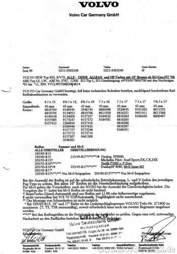

195 65 15 geht auch und wird (deutlich ?) preiswerter sein.
Druck dir das angefügte JPG aus, leg es in das Handschufach und zeig es der Rennleitung / dem Prüfkittel, wenn'se was zu maulen haben.
Volvo-reifenfreigabe

Ich darf ohne Eintrag 195 65 15 fahren? Ich habe den Pappenheimer vorhin gefragt, aber er verneinte, weil nur eine Größe in den Papieren steht!
Kannst Du mir den Unterschied erklären, BITTE.
195 ? 60 oder auch 65 und 15 ?
Gruss Schneckchen
JA ! Aber nur als Winterreifen mit M+S Kennzeichnung !
Der 'Pappenheimer' kann das auch nicht wissen, weil es eben KEINE Standardfreigabe von Volvo zum Zeitpunkt der Typgenehmigung ist.
Bring ihm den Zettel mit und gut ist.

Der Unterschied liegt in der Reifenhöhe der Flanke.
195 / 60 = 60% von 195mm Reifenbreite = 117mm
195 / 65 = 65% von 195mm Reifenbreite = 127mm
Das ist dann im Radius 1cm mehr. Bei der Reifenbreite stört das nicht im Radkasten und optisch sieht das auch kein Mensch aus ein paar Metern Entfernung.
Der wesentliche Unterschied liegt darin, das 195/65 bei sehr vielen Auto-Marken zulässig ist und daher die produzierte Stückahl wesentlich größer ist - was sich dann logo auf den Preis niederschlägt. Preiswerter eben.
eiei,
wo haste das wohl her:D
