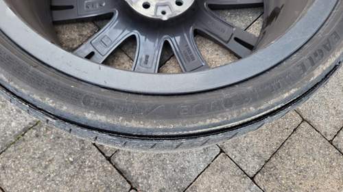

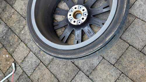

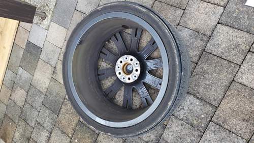

Hi
Ich habe heute an meinen G31 540d xdrive die Winterräder montiert und an den Sommer Hinterräder ( links ) Risse innen entdeckt.
Goodyear eagle 275 30 r20.
Werde morgen mal zum freundlichen BMW Händler fahren und eine Frage stellen.??

Die richtige Frage lautet "Würden Sie mir bitte non RFT Reifen montieren?"
