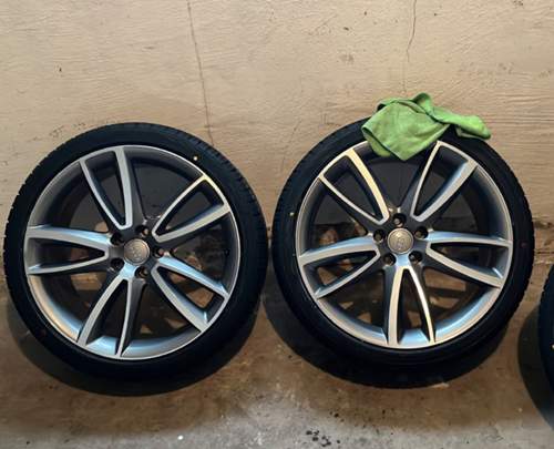

Will ich mich mal hier anklinken.
Für mich startet dieses Jahr der Test:
Goodride SA 37 Sport Sommerreifen in 255/35 R20 auf nem A6 4G.
Wuchten und Montage waren problemlos, Felgenschutzkante könnte besser sein.
Stehen aber auf einer 9J Felge ziemlich sauber.

Da bin ich mal gespannt, der SA37 soll ja nicht der allerschlechteste Reifen sein.
Was hat den der Neuprofil Tiefe? In der Dimension.
Ich hab ja 225/45/17 da wird die Profiltiefe eventuell wieder anders sein.
Waren um die 7,5mm
Die ersten 100 km trocken haben sich auch sehr angenehm angefühlt.

Reifen sind nun seit 16 tkm auf m Auto.
Zeit für n erstes Fazit:
Verschleiß:
Sehr gering, vorne weniger als 1 mm hinten kaum messbar.
Grip:
Trocken: uneingeschränkt gut
Nässe: Man merkt dort einen Unterschied zum vorigen Goodyear. Der Reifen rutscht schneller, aber kontrollierbar.
Allerdings auch nur bei sehr sportlicher Fahrweise.
Aquaplaning ist aber traumhaft gut.
Laufgeräusch: Immernoch unauffällig, scheint aber optisch beginnenden Sägezahn zu geben. Werde die eventuell dieses Jahr noch mal neu positionieren.
Was man sehr positiv bewerten muss, die kommen mit dem A6 Fahrwerk sehr gut klar und fressen nicht die Innenkante weg.
Nächstes Update zum Winterreifen Wechsel.
