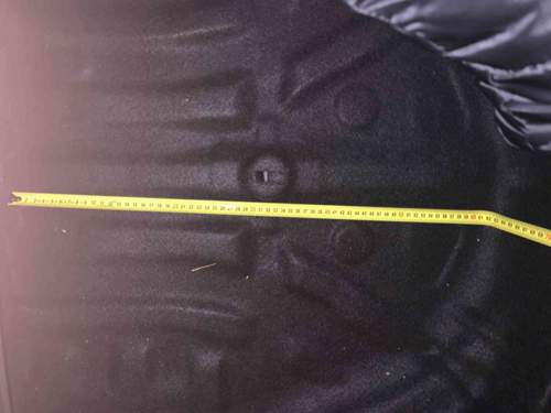

Ich habe es gerade gemessen und es sieht aus, als ob es passen sollte, aber sehr knapp. Was denkt ihr? (Sieht Euch bitte die angehängten Bilder an. Sorry für die schlechte Qualität, aber es war dunkel).
Kofferraum Mulde 1
Kofferraum Mulde 2
Kofferraum Mulde 3

Das Notrad mit 18 Zoll ist für den 4Motion gedacht zwecks Anpassung der Größe zur Standbereifung. In die Wanne paßt das auch. Das vollwertige Reserverad füllt den doppelten Ladeboden auf. Der Ladeboden hat also in der tiefen Stellung keinen Platz mehr. Foto unten ist vom Golf meiner Frau.
In unseren beiden Golf haben wir jeweils das 125/70R16 und es ist für den Notfall ausreichend. Bei meinem Variant durfte ich die Erfahrung machen. Besser man kommt problemlos zur Reifenwerkstatt, als daß man auf den Pannendienst angewiesen ist.
