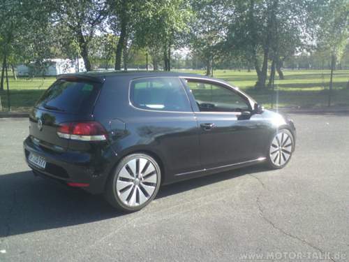

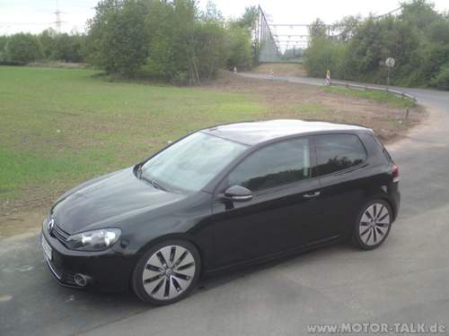

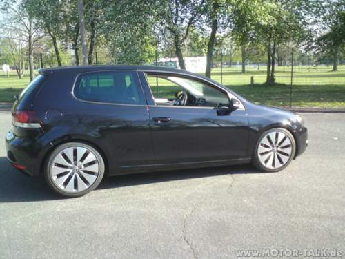

Servus, hab meinen auch vor gut 2 Wochen mit nem KW Gewinde tieferlegen lassen. Das Fahrverhalten ist genial, er ist aber auch sehr hart geworden. Hab ihn so anpassen lassen das er schön tief ist aber auch nichts schleift, bin mal gespannt ob er sich noch setzt, denke aber nicht.
Ich bereue es auf keinen Fall das ich es eingebaut habe, die Optik ist genial. Aufsetzen oder schleifen kann man eigentlich nur an den Spritzschützern aber das ist ja relativ egal, is eh Gummi.Wie tief er genau ist müsste ich nochmal messen. Das KW kann ich aber uneingeschränkt jedem empfehlen der ein Gewindefahrwerk sucht. hier ein paar Bilder.
