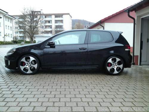

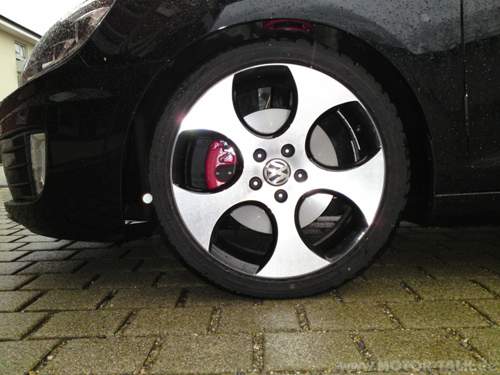

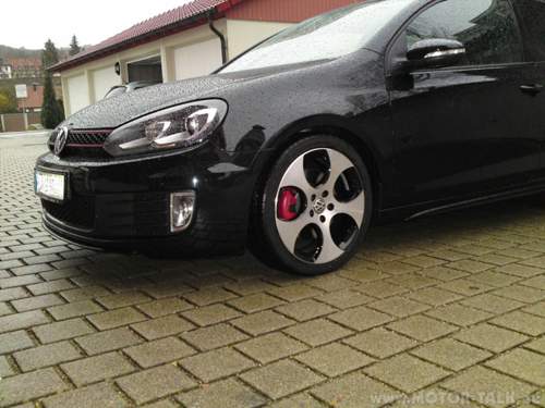

Seit heute sind die Sommergummis drauf:D
Hier noch ein paar Piks, leider im Regen, und etwas ungünstige Perspektive....:(
Aber bei schönem Wetter, vielleicht am WE!?? gibt es schöne;)

hey björn ich weis nicht aber beim gti kommen die eibachs irgendwie nicht so tief,komisch Oo ?!
ich find das meiner um einiges tiefer ist an was kann das liegen??
kannst de mal radnabenmitte bis kotflügel an der va und ha messen?
gruß
VA: 34cm, HA: 34cm... Tank ist aber fast leer;)
Bei dir?
am 28. März 2010 um 15:28
Echt komisch...
bei mir sind es 33,2 und sogar weniger,aber mehr wie 33,3 hab ich nicht gemessen!
sehr seltsam :/
Gruß M.

Liegt daran dass Björn die Federn bis 1130kg VA-Last verbaut hat und du die bis 1040kg VA-Last denk ich mal? ;)
Ja so ist es;)
Ich habe die bis 1130Kg drin, weil der GTI eine zulässige Achslast von 1040Kg hat... und somit die "schwächeren" nicht verwendet werden können.
PS. Es gibt aber nur die 1130 und 1020, wie kommst du auf 1040kg Achslast:confused:
