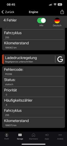

Themenstarteram 11. Oktober 2023 um 16:16
Seit neuem hab ich den Fehler
Ja da kann ich dir leider auch nicht helfen
@V40t4mtk schrieb am 11. Oktober 2023 um 18:16:14 Uhr:
Falschluft
Ich habe den Fehler Ladedruck regelgrenze unterschritten
.jpg
SUV überprüfen (dazu ausbauen)
Ist bereits neu
Ladeluftstrecke auf Undichtigkeiten untersuchen
ggfs. abdrücken.
Ist der Auspuff evtl. lauter geworden?
Ja er blutert auch so .
Dann nach dem Wastegategestänge schauen.
Ist möglicherweise gebrochen.
