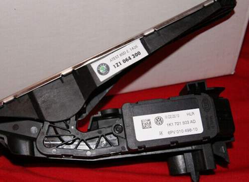

wie schon geschrieben habe ich ja günstig das DSG-Pedal ersteigert.Habe mich heute  an den Umbau der Alublende begeben wie es in der Anleitung (Link)  von Hoaschter beschrieben wird.Der Umbau ist relativ schnell und einfach zuerledigen!Der Ausbau der Blenden von beiden Pedalen dauert keine 5 minuten.
Nochmals ein Dank an Hoaschter für den Link.
Im Anhang noch einige Bilder vom ausgebautem Pedal.
Mfg serdar82

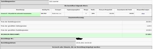

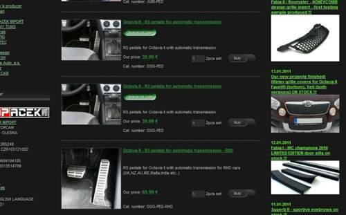

ein Tip von mir.
Ich habe das Edelstahl Pedalset für 39,99€ + Nebenkosten bei einem Händler in Tschechien bestellt. (Gesamtpreis= 57€ für das 2er Set)
Das DSG Pedalset vom Oktavia II RS sollte passen, da mit dem Golf GTI, Skoda Superb, Audi TT, Seat Leon ... Pedalen identisch.
(DSG Gaspedal: 1K1 723 503 N + Bremspedal: 1K0 723 131 4J4)
Auf dem Foto 2 ist zu sehen, dass die Teile auch bei VW eingesetzt werden. (Beispiel, Teilenummer vom Schalter ...)
Die GLS Paketnummer habe ich erhalten. Ich melde mich, wenn das Set angekommen ist. ;-)
Gruß, >1<.
