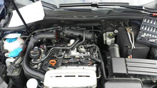

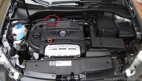

Moin moin,
Wie im Titel steht geht es um die Regelklappe.
Ich fuhr auf die BAB und tratt durch kam dann bis 3000Upm und dann war schluss nix mehr mit beschleunigen und das dann alle Gänge durch. ( 6. Gang 130Kmh )
Leider ging keine Motorkontrollleuchte an, also bin ich trotzdem mal zu VW gefahren und habe den Fehlerspeicher auslesen lassen. Ergo P10A0 Antrieg Regelklappe für Ansaugluft statisch und sporadisch.
Der nette Techniker sagte mit dann es sei die Regelklappe nach dem Luftfilter gemeint ziemlich mittig am Motor oben.
Nach löschen des fehlers gehts wieder. Hat jemand Erfahrungen oder so damit?
Finde leider sonst keine Infos wie ich die Ausbaue bzw reinigen kann.

Jop, wie bereits von Naphtabomber erwähnt, wurde die Regelklappe getauscht. Der KFZ-Meister inne Werke meinte, das Ding müsste komplett ersetzt werden - auf irgendwelche Experimente, den Fehler nur zu löschen und auf gut Glück ne Weile damit fahren, bringt relativ wenig. Würde ich an deiner Stelle auf Garantie machen lassen. Aber wenn du tatsächlich den 1.4 TSI ohne Garantie(-verlängerung) fährst, muss ja ziemlich ziemlich schmerzbefreit sein...😁

Moin.
Mal eine kurze Rückmeldung.
Ich habe die Reglerklappe getauscht, was nebenbei gesagt nicht ganz so easy war wie gedacht aber es ging ganz gut, mit der oben stehenden Teilenummer.
Bis jetzt alles in Ordnung. Achja man musste die Klappe nicht anlernen.
Gruß und danke an alle.
