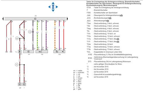

Hallo in die Runde,
kurze Erklärung zum warum :-). Machdem uns jemand ins Heck gebrettert ist, standen wir vor der Wahl reparieren oder Verkauf und Neukauf. Da wir uns Zeit erkaufen wollten, haben wir uns für die Light Variante entschieden. Wir haben die AHK demontieren lassen und die zerrupfte Stoßstange wieder dranpappen lassen. Ich bin wohl fälschlicherweise davon ausgegangen, dass Demontage bedeutet, dass ich keine Fehlermeldung beim Start erhalte und nicht die LED im Kofferraum permanent rot durchblinkt.
Nun die Frage: Kann ich irgendwo ein Kabel ziehen oder die AHK per Diagnose endgültig lahmlegen?
LG und ein schönes Wochenende!!!
7 Antworten
Eventuell gibt es für die AHK eine sep. Sicherung.
Hi, muss man auscodieren (per Diagnose z.B. VCDS) und vom AHK Steuergerät dann Kabel ziehen oder per Sicherung (falls diese nur für die AHK ist).
Du hattest offensichtlich eine schwenkbare AHK. Codieren kannst du scheinbar nicht, dann hättest du das AHK Steuergerät rauscodieren können. Geht so aber auch. An der schwenkbaren gibt es einen Microschalter, der signalisiert, ob die AHK eingerastet ist. Der fehlt dem Steuergerät jetzt und es meldet eine baumelnde AHK. Du muss nur diese beiden Pins brücken. Siehst du entweder am Kabelbaum der demontierten AHK oder man muss im Schaltplan nachsehen. Habe ihn hier mal angefügt. Ich spreche von F355. Ich würde am AHK-Steuergerät am Steckverbinder T24a Pin 7 mal mit Pin 5 oder Pin 10 brücken, dann sollte er Ruhe geben. wenn die LED vom Griff noch angeklemmt ist, sollte die dann auch grün werden.
