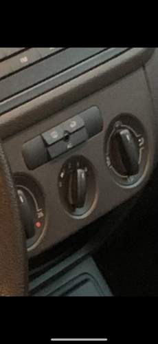

Beim drücken der Taste AC habe ich etwas freie Sicht wieder, aber das klappt auch nicht immer
Danke erstmal :)
Beide tasten gleichzeitig lässt die klappen neu anlernen :)
AC und welche Taste ???
Kenne ich garnicht
Auch wenn es blöd klingt - aber die Scheiben mal von innen gründlich zu reinigen mag helfen. Kommt denn Luft aus den Düsen raus?
Mist das ist leider die manuelle Klimaanlage, da kann man die klappen nur mit einem Diagnosetester anlernen
Die Scheiben habe ich mehrmals gründlich gereinigt, kein Erfolg !
Aus den Beifahrerdüsen und Mitte rechts kommt nichts bzw. sehr wenig, aber aus den Düsen in der Mitte links und Fahrerseite kommt Luft
Kann es auch sein das die Einheit kaputt ist wie auf dem Bild oben was ich angehängt habe
