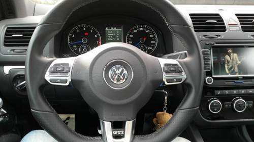

Hallo.
Habe einen Golf 5 MJ 09. Habe auch die 1 km/h Funktion. In der Betriebsanleitung steht davon nichts, wie schon geschrieben wurde. Habe ein Scirocco R Kombiinstrument verbaut. Dort wurde nachträglich die Geschwindigkeitsanzeige für die GRA und die Schaltempfehlung freigeschaltet.
Echt schön gemacht den Wagen!
