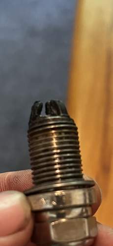

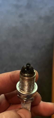

Das Auto meiner Freundin hat ein Problem .
Der 1.6er Motor mit 102 ps verrust bzw. verkrustet immer die Kerze auf Zylinder 3.
Der Motor lief nicht mehr richtig und machte eine Fehlermeldung verbrennungsaussetzer , esp ausgefallen und Abgas Werkstatt
Habe darauf hin alle Kerzen einmal raus geschraubt und habe gesehen , dass eine Kerze extrem
Beschissen aussah .
Habe darauf hin alle Kerzen Zündkabel und die Zentrale Zündspule getauscht (NGK)
Lief auch alles ca 2 Monate ohne Probleme .
Dann verlor der Wagen Leistung . Aber ohne einen Fehler zu schmeißen . Er hat gerade mal 100kmh geschafft .
Habe dann mal den Kat rausgeschnitten und ein Rohr eingeschweißt , Leistung war wieder da ( klar Fehler Abgas Werkstatt kam )
Jetzt ca 4 Wochen später hat er wieder angefangen zu stottern und hat auch die Fehler gemacht ,Verbrennungsaussetzer und ESP ausgefallen .
Habe dann wieder alle Kerzen raus geschraubt und es war wieder die gleiche Kerze die extrem bescheiden aussah . Sie sieht richtig verkrustet aus .
Jemand eine Idee was es sein könnte ?
Danke schon mal für die Hilfe

Verbrennt Öl wie es aussieht
Verkokte Kolbenringe, ggf. fehlende Kompression => verkokte Kerzen, fehlende Leistung. Dem sollte man zeitnah nachgehen sonst droht Motorschaden.
Warum man auf die Idee kommt den Kat rauszuschneiden steht auf einem ganz anderen Blatt. Dieser gehört ebenfalls wieder rein sonst passen die Verbrennungsparameter nicht mehr und der Motor läuft dann zu fett (Spritverbrauch) oder zu mager (unrund, stottern). Spätestens bei der nächsten HU ist ohne Kat und mit schlechten Abgaswerten sowieso Ende.
Oder zu fettes gemisch

Das ist mir schon klar mit dem Kat . Und es war ja auch ne Fehler suche die Erfolg gebracht hatte .
Mich wundert es nur , dass es nur der Zylinder 3 ist . Ich denke auch , dass es die kolbenring sein werden
Themenstarteram 27. September 2023 um 5:40
Und der Kat sah auch nicht mehr gut aus , überall Pickel drauf . Denke mal das es durch das verbrennen von Öl , auch den Kat geschädigt hat
Themenstarteram 27. September 2023 um 5:49
Und nur zum Verständnis, da er 2 lambdasonden hat , wäre dann nicht die erste , also die dem Motor am nächsten ist , für die Gemischaufbereitung zuständig ?
