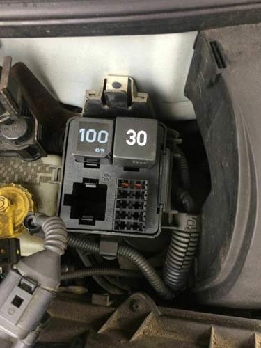

Wegen den Relais.. im motorraum sind 2 Relais. 100 und 30. für was sind die beiden Relais ?
Im Motorraum? Mach mal ein Bild.
Ansonsten habe ich dir alles relevante zu den Relais bereits verlinkt.
Das sind die Relais

Reilais 100 dürfte für die Sekundärluftpumpe sein.
Habe heute das Relais 30 geprüft. Es ist Schrott. Es klickt nur sporadische. Mal schaltet er.. mal nicht.
Heute kommt auch schon das neue an. Werde mich dann nochmal melden ob alles funktioniert.
Wieviel hast du dafür gelöhnt?
18 Euro bei VW
Wahrscheinlich hätte gereicht am Relais 30 alle Kontakte nachzulöten ...
So Leute, Vielen Dank für eure Antworten und die Geduld. Es war das Relais 30. Nun läuft alles wieder.
