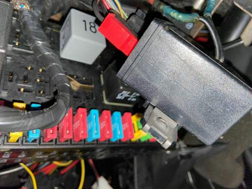

Hallo mein Golf 3 geht immer wieder plötzlich aus und erst nach ca. 5 min wieder an und läuft als wenn nix gewesen wäre
Brauche hilfe was kann es sein zündspule, Zündkerzen habe ich schon erneut
Ist 1600 ccm mit 75 PS

Nur dieses ehemals verbaute Teil , Foto oben .
@kai530 schrieb am 1. August 2020 um 21:55:18 Uhr:
In der Nähe des Zündschlosses is nix mehr , also tippe ich auch auf die Rückrüstung .
Ja, dann liegt das Problem an/in diesem Steuerkasten der halt nie ausgebaut wurde und sich vermutlich noch hinterm Armaturenbrett befindet und Rattert.
Der ZAS hat mit dem Problem nix zu zu tun.

Ok da muss ich mal schauen ob ich etwas sehe
Wie könnte dieses Steuergerät aussehen ?
Muss ich dazu das Armaturenbrett ausbauen ?
@kai530 schrieb am 12. September 2020 um 16:19:20 Uhr:
Nein.
Das wurd damals nur drunter geschoben unters Armaturenbrett !
Bau links unten im Fahrerfußraum die Verkleidung und die unterm Lenkrad aus.
Dann schau ob sich schwarze Kabel am Kabelstrang vom Zündschloß zur ZE befinden.
Fotos von diesem Kabelstrang könnten helfen!

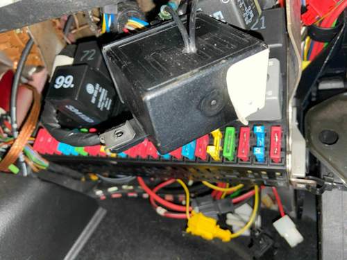

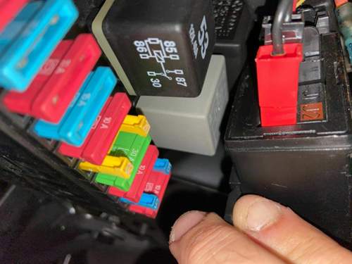

Das Teil hieß damals Conlog ADS.3
Sooooo
Ich hoffe doch , das ich das Teil gefunden habe .
Oder, was sagen die Profis ?
Einfach abstecken und gut ist oder wie gehe ich vor ?
Alle Kabel verfolgen, wirst vermutlich teilweise überbrücken oder neu legen müssen.
Meinst du , wenn ich das Teil einfach rausreißen geht nix mehr ?
@kai530 schrieb am 13. September 2020 um 18:08:45 Uhr:
Genau!
Ein Foto vom Kabelstrang vom Zündschloß zur ZE bist du noch schuldig.
