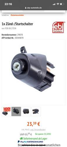

Hallo mein Golf 3 geht immer wieder plötzlich aus und erst nach ca. 5 min wieder an und läuft als wenn nix gewesen wäre
Brauche hilfe was kann es sein zündspule, Zündkerzen habe ich schon erneut
Ist 1600 ccm mit 75 PS

Tippe auf den Nockenwellen Sensor hatte ich beim A4 auch gehabt, aber den original nehmen, musst ihn auch zweimal tauschen weil ich vorher einen aus dem Zubehör genommen habe.
Nockenwellensensor bei einem Golf 3 1.6 Bj.93 ;)
Da gibt's nur den Hallgeber und sonst nix (auch wenn der bei dem an der NW sitzt) .

Lichtmaschine ersetzt dich eine 90A
Verteilerkappe inkl Finger neu , Verteiler ebenfalls ersetzt
Leider keine nennenswerte Besserung :(
Jemand noch ne Idee was es sein könnte ?
Zündanlassschalter würd ich als nächstes machen. Würd auch das 'rattern' im Innenraum erklären dass er hatte als du bei mir warst. Den würd ich aber wenn's geht neu holen.
Wobei die Lima sicher keine schlechte Idee war so weit wie die Kohlen runter waren.
Ok , meinst du das Teil ?
Kann ich das selbst tauschen ?
Ja, ist beim Golf 3 relativ einfach, ich glaube du brauchst einen Abzieher. Hab ich nie gemacht.
Testweise könnte man das vielleicht brücken.
Also bestell ich das Teil mal und schau dann
zieh einfach den Stecker vom alten Elektroteil ab und steck ihn auf das Neue, mit einem Schlitz-Schraubendrehen
kannst Du dann Starten. So kannst Du ein paar Tage fahren um es zu testen
Ah , is ja ne coole Idee
Abzieher könntest du umgehen, indem du die Hülse vorsichtig aufflext. Diese Hülse geht beim Abziehen sowiso meistens kaputt.
Naja , ich schau mir das mal an , wenn das neue Teil da ist . Wird wohl Donnerstag werden .
Ich berichte
