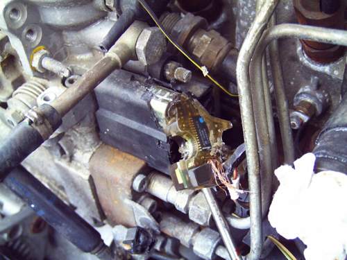

Ich habe etwas schwarzes Öl am Motorblock (siehe Bilder). Könnte das etwas damit zu tun haben?
Nein!
Jockel

So, also neuestes Update...
Es musste kommen wie es kommen musste. Mein Motor springt jetzt gar nicht mehr an.
Nun musste ich meinen treuen und geliebten Freund zu Hause stehen lassen 🙁
Der Anlasser leiert nach wie vor ganz normal aber der Motor springt einfach nicht an.
Der gute Mann vom ADAC war da und hat eine ganze Menge probiert ...letztendlich erfolglos.
Hier sein Diagnoseweg:
  1. Er hat es als erstes mit dem Starterpray probiert. Dieses verursachte zwar ein Mucksen aber angesprungen ist er nicht.
  2. Dann Hat er das besagte Abstellventil überprüft. Dieses wird normal bestromt und scheint zu funktionieren.
  3. Als nächstes war irgendeine Sicherung recht hinten im Motorraum dran. Die war auch ok.
  4. Dann hat er alle Kraftstoffleitungen und den Filter überprüft. Der Zufluss könnte besser sein, war aber trotzdem i. O.
  5. Als nächstes hat er den Fehlerspeicher sich angeschaut und auch gesehen, dass der Gute schon paarmal nicht angesprungen ist.
  6. Dann hat er die Einspritzung überprüft. Wie genau kann ich leider nicht sagen, da ich dringend weg musste und mein lieber Herr Papa für mich die "Aufsicht" übernommen hatte. Da hat er dann etwas auffälliges entdeckt. Anscheinend ist es die Einspritzpumpe. Diese könnte evtl. Luft ziehen oder ähnliches.
  7. Als weitere Möglichkeit hat er die Wegfahrsperre in Betracht gezogen.
Heute war das Auto dann in einer Werkstatt wo der Meister angeblich "Einspritzpumpenspezialist" ist. Aussage war letztendlich wie immer: "Das kann ich nicht sagen"
...wie ich diesen Satz hasse
Er vermutet irgendeine Rolle oder Mutter darin die defekt bzw. lose ist (genau konnte Vati mir das nicht mehr sagen).
Was sagt Ihr dazu?

Ich persönlich würde mit wohldosierter Gewalt den schwarzen Kasten über dem Abstellventil entfernen, dann kann man da entsprechend messen und testen, das Abstellventil bekäme von mir dann ZündungsPlus (nicht über X-Kontakt gechaltet!).
ciao, Jockel
Das würde dann so aussehen! 😎 😁
Aber lasse mal eine Hilfsperson die Zündung ein und ausschalten und lege selbst das Ohr auf die Pumpe.
Es muß beide male deutlich "Klack" zu hören sein.
Sollte dies nicht der Fall sein, liegt der Fehler an der Wegfahrsperre oder dem Ventil selbst.
Jd310076
Oh das sieht ja nicht gerade schick aus...
