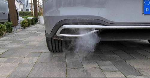

Meine Frau ist vorhin nach Hause gekommen und die gesamte Einfahrt in weißen/blauen Qualm eingehüllt. Es stinkt extrem nach verbrannten Gummi. Dachte erst das Auto brennt :-(
Mein Nachbar wollte schon die Feuerwehr anrufen. Nachdem der erste Qualm abgezogen ist, haben wir gesehen, es kommt aus dem Auspuff. Noch schnell ein Bild gemacht und bei VW angerufen. Die holen den nachher ab.
Was kann das sein? Was meint Ihr? Den Verbrenner haben wir jetzt nicht mehr angemacht. Es leuchtet auch keine Lampe im Innenraum. Stinkt nur, als hätten wir einen reifen angezündet.

Könnte der OPF gewesen sein, der bei der Ankunft zu Hause noch nicht fertig war mit seinem Selbstreinigungsprozess. Dafür heizt er sich auf mehrere Hundert Grad auf, was durchaus zu dem oben beschriebenen Problem führen kann.

Eine kaputte Zylinderkopfdichtung würde aber nur Weissen Rauch, also Wasserdampf, produzieren und das würde auch aufhören wenn man den Motor abstellt.
Bläulicher Qualm der stinkt deutet eher auf unverbrannten Sprit oder Öl hin. Unverbrannter Sprit kann eigentlich fast nicht sein weil moderne Motoren dann die Einspritzung stoppen würden. Entweder war es wirklich der OPF-Reinigungszyklus oder es gelangt irgendwie Öl in die Abgasanlage.
Würde erstmal warten und die nächsten Fahrten beobachten.

Also, es soll wirklich die Kombination aus mehreren sein. Neuer OPF der wohl zum ersten mal richtig Temperatur bekommen haben soll und Rückstände aus der Produktion im Kat und Abgaskanal. Die können mir zwar auch nicht erklären, warum das so extrem viel war, aber es gibt keine Hinweise auf ÖL, Wasser oder sontige Dinge die da nicht hingehören.
Mit wirklich komischen Bauchgefühl und altem Gestank bin ich ohne Probleme nach hause gefahren. Ich werde die nächten tage beobachten und selber den Wagen fahren. Paar KM Autobahn sollten nicht Schaden :-)
Also, kein Motorschaden und bitte den Titel ändern. Hoffentlich bleibt es so
