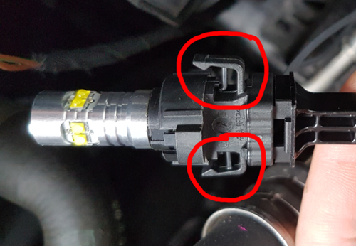

Habe ich gemacht und jetzt habe ich den Stab ohne Birne in der Hand.??
Und wo ist das Leuchtmittel? Noch im Scheinwerfer? Sicher dass du am richtigen Stift gezogen hast? Irgendwie sieht dein Stift anders aus wie der auf meinem Bild.
Ja genau der Rest steckt noch im
Scheinwerfer. Und das muss das gleiche sein sonst steckt dort nichts.
[quote]
@schlambambomil schrieb am 8. Dezember 2016 um 17:02:15 Uhr:
[/quote]
Das ist definitiv das gleiche Teil. Habe es auf dein Foto mal rot umkreist welches ich meine und das untere Teil
steckt noch im scheinwerfer.
Ja ist das gleiche. Auf dem neuen Bild besser zu erkennen. Die Einheit wird ohne Kraft einfach nach hinten herausgezogen. Das hätte so aussehen müssen wie bei mir. Musst versuchen den Rest der Lampeneinheit mit einer Spitzzange herauszuziehen. Ich stell morgen mal ein Video ein.

Ich weiß nicht wie du das angestellt hast. Den Stift kann man ganz einfach nach hinten herausziehen. Ist nur ein ganz kleiner Widerstand. Hab gerade versucht dieses Teil vom Rest zu trennen. Das geht wahrscheinlich nur mit massivem Krafteinsatz. Selbst wenn du den Rest aus dem Scheinwerfer herausbekommst sollte das eine ganz schöne Fummelei werden. Aber der Rest im Scheinwerfer ist doch nur eingeklippst, das solltest du doch ohne Probleme herausziehen können. Der Stab ist doch nur eine Hilfe.
Leuchtmittel-tfl-golf-7
Habe ganz vorsichtig gezogen und Zack den Stift in der Hand gehabt. Andere Seite das gleiche Problem. Und jetzt komme ich so gar nicht mehr dran. Oder hast du noch eine Idee ?? Vielleicht ein Produktionsfehler ich weiß es nicht nur total ärgerlich.
