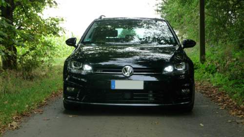

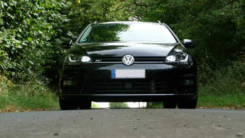

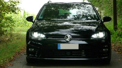

So, was lange währt wird endlich gut. Dein erster Wunsch wird durch Bild 1+2 erfüllt. Bild 3 noch einmal mit Xenon. Deine zweite Wunscherfüllung erfolgt durch Bild 5. Wobei bei Nacht es halt schlecht ist ein Bild in einen Autoscheinwerfer zu machen. :rolleyes: Deshalb habe ich noch Bild 4 angehängt. Im Halbdunkel kommt es etwas besser rüber. Bild 6 ist als Bonus zu betrachten. Wobei ich dort noch die inneren Leuchten als Bremsleuchten dazukodiert habe. :cool:

Super danke!
Sieht echt klasse aus :)
BTW: Du hast aber noch die Originalen Brenner verbaut?
Ja, sind die originalen. Bin mit denen ganz zufrieden.

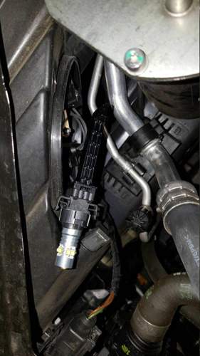

Hallo, wollte jetzt gerne die Tagfahrlichter gegen LED,s ersetzen. Nur wie bekomme ich die vorhandene Birne aus dem Scheinwerfer. Wie ich gesehen habe ist dort ein kleiner Plastick Stift dran woran man ziehen könnte nur leider passiert nichts. Was mache ich falsch ??
Einfach nur dran ziehen. Trau dich ;-)
