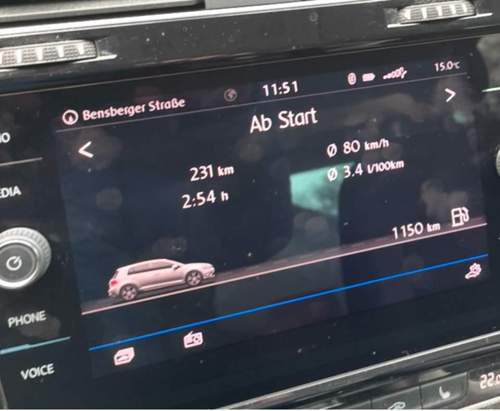

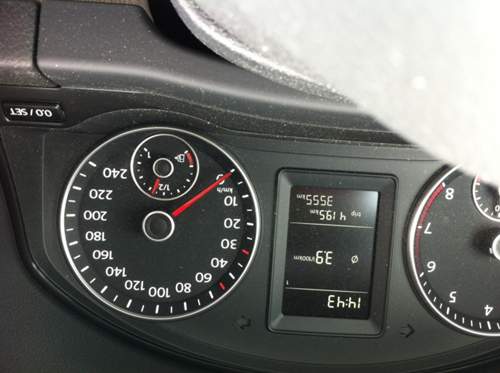

Anbei mal ein Bild von nem alten Golf Plus 1,2l TSI 3,9l

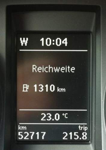

Die anderen Verbräuche vom 1,4l und 1,5l TSI im G7 mit Zylinderabschaltung suche ich gerade. EDIT: 1,5l mit 3,4l habe ich hinzugefügt. Waren auch über 200km, also schon eine gute Referenz! Der 1,4l lag bei 3,7l auf anderer Strecke, allerdings bei Regen(das erhöht etwas den Verbrauch).
Und natürlich immer E10 drin. Man will ja sparsam und gut fahren. Also klappt mit diversen Autos.
Ach ja, anbei auch nen TDI 2l Golf 6. Der war nicht sparsamer(hat nen größeren Tank). Aber auch der war mit über 10l bei flotter Fahrt zu bewegen!
Verbrauch-tsi

Dem Tacho bis 240 entnehme ich jetzt mal, dass es sich um den 1.2er mit 86 PS handelt. Der 105ps ging bis 260.
Dass der 3,9l verbrauchen kann glaub ich gerne, der hat halt auch nur 86 PS. Meiner hat 140, ich finde das nicht wirklich gut vergleichbar. Zudem hatte der auf dem Bild ja auch nur 3500km auf dem Tacho. Muss natürlich nichts heißen, aber ohne Ablagerungen im Motor arbeitet dieser natürlich auch entsprechend optimal.

Das mit dem 1,5er habe ich jetzt erst gesehen. Ist natürlich besser vergleichbar. Meines Wissens nach schaltet der 1.4er keine Zylinder ab, daher werde ich so einen Verbrauch nie erreichen. Würde ich aber vermutlich auch mit dem 1.5 er nicht, da ich bei der dafür nötigen Fahrweise wahrscheinlich einschlafen würde. Aber dennoch interessant zu sehen.
Nein, der 105PS Steuerkettenmotor. 3500km, weil der nur Kurzstrecke am Anfang gesehen hat und fast 2 Jahre in einer Garage vor sich hin gammelte. Also eigentlich schlechte Bedingungen.
Und warum sollen 86PS weniger brauchen als 105. Haben beide 1,2l Hubraum. Das Getriebe wäre entscheidend. Mehr PS braucht pauschal erstmal überhaupt nicht mehr, kann sogar weniger brauchen.
