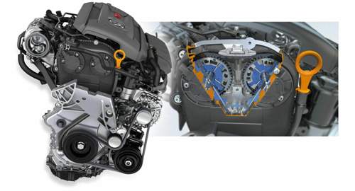

Hätte 3 Fragen an die Golf R Spezialisten,
. im ECO Modus angeblich 70 PS weniger. Stimmt das?
. Ist die Steuerkette auch so anfällig wie bei den anderen TSI, TFSI Motoren?
. Oder gibt es einen Zahnriemen?
. Ist E5 Super verträglich, wenn es mal kein SP gibt?

das ist aber leider falsch, lieber Michael Neuhaus😉 2,0er TSI EA888 Generation Golf 7, also GTI, GTI PP und .:R haben ALS EINZIGE Golf 7 eine Steuerkette, sowohl am Haupt- als auch am Nebentrieb😉

Wie schon erwähnt ... der Vorgänger des aktuellen EA888 1.8/2.0 TSI ... also der EA 113 (verbaut in div Audi, aber auch GTI 5/ED30/ED35 und auch Golf 6R) hatte noch einen Zahnriemen. Insofern stimmt die Aussage mit dem ZR beim R ... und zwar Golf 6R😉
Golf 6R hat auch Kette...so ein dummes Geschwätz hier 😉
6er GTI ebenfalls!

wenn man sich so weit aus dem Fenster lehnt, dann kann man tief fallen! Natürlich hat der EA113er einen Zahnriemen und der EA113er wird im ED35 und 6er .:R verbaut. Im 6er GTI mit 211 PS wird ein EA888er verbaut, der eine Kette hat...
Die haben eine Kette..ist für die Nockenwellenverstellung zuständig. 😛
Aber im Grunde haste schon recht..
