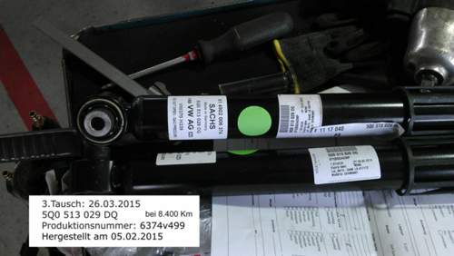

An alle sind jetzt nach fast 2 Jahren die Gasdruckoptimierten Stossdämpfer die Entlösung gegen die Poltergeister.Mann kann es nur Hoffen.
Eine Teilenummer wäre klasse. Und sind diese Gasdruckoptimierten Dämpfer eine offizielle Bezeichnung von VW? Wüssten der freundliche wenn man danach fragt?
Sorry, die Nummer steht leider nicht auf der Rechnung. Die Bezeichnung "Stossdämpfer, gasdruckoptimiert" stand aber bei der TPI-Maske, das konnte ich lesen. Hoffen wir also, dass das nun hinhaut.
Wie wäre es mit Gasdruckdämpfer mit optimiertem Bodenventil? Das würde mehr Sinn ergeben.
Die Nummer kannst du sonst direkt am Stoßdämpfer ablesen. :) Danke dir aber schon mal für deine Info.

Hab meinen wieder. Hat nichts mit den Problemen hier zutun gehabt. Bei der letzten Reparatur wurde der Dämpfer nicht mit dem richtigen Drehmoment festgezogen. Jetzt ist endlich wieder Ruhe. :)
Fotografiere mal das Typenschild an deinem Dämpfer :)

hab seit letzter woche die neuen DQ drin.musste 138e anteilig bezahlen.
es ist ruhe.

Gut wäre wirklich eine Teilenummer und/oder Farbmarkierung der optimierten Stossdämpfer, wer also die Massnahme zur TPI hat durchführen lassen möge doch mal ein paar Fotos machen... thx :-)
Diese habe ich im März bekommen. sind angeblich die letzten bis jetzt. Momentan ist noch ruhe.
