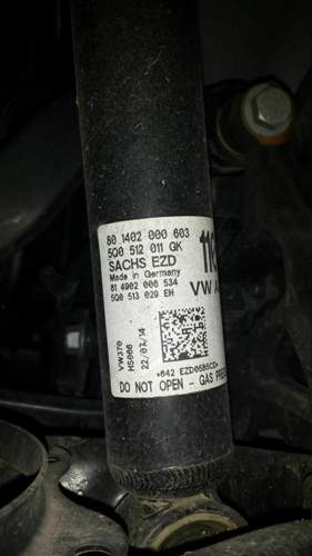

Ich habe im September meinen Golf 7 Highline von Wolfsburg abgeholt. Ich hatte vom 1 Tag so ein Poltern, wenn ich über unebenheiten auf der Strasse oder Kopfsteinpflaster fahre.Ich habe schon alles versucht abzustellen.Warndreieck, Ladedeckel, Hutablage, usw alles rausgeräumt.Das Geräusch ist immer noch da.
Bin Gestern mal zum Freundlichen gefahren und habe dort den Fall geschildert.Er schaute im PC von VW Mängel nach und fand sofort den Fehler, der laut PC seid August 2013 bekannt ist. Der Fehler sei nicht definierbar und kann also keinen Teil zugeordnet werden. Es werden zur Zeit keine Reparaturkosten seitens VW übernommen.

Ich hatte auch dieses Poltern im Heckbereich. Mein Händler hat nach einer Probefahrt das bestätigt und neue Stoßdämpfer eingebaut. Angeblich war ein Ventil in den Dämpfern defekt. Jetzt ist alles ok. Bis auf mein DSG-Problem...
Bei mir polterts auch noch obwohl die TPI durchgeführt wurde, die neuen haben die Teile Nr. 5Q0 513 029 EH ...

Ich habe die ab Werk drin und die poltern bei mir auch, hab den 🙂noch nicht besucht, wollte noch bisschen abwarten.
ich habe da noch eine andere Nummer stehen 5Q0512011GK 😕

Also ich habe jetzt auch die aktuellsten drinnen (5Q0 513 029 DQ) und es ist zwar ein wenig besser geworden aber noch immer vorhanden. Aber nicht immer gleich stark! Mal mehr mal weniger. Und eben wirklich nur bei geringer Geschwindigkeit (ca.30-60) und am besten zu hören bei den kleinen 4-eckigen Dinger die leicht versenkt im Boden sind. Wahrscheinlich sind die für Gas oder Wasseranschlüsse. Ich bilde mir auch ein das es eher von rechts hinten kommt, aber das wird wahrscheinlich auch darauf ankommen wo man sitzt. Als Leihwagen hatte ich damals einen Golf ohne Sportfahrwerk und mit normaler Hinterachse und der hat solche Geräusche nur bei der Schräge vom Randstein gemacht und halt nicht so laut - aber sie waren da!
Mein Variant ist heute in der Werkstatt und bekommt neue Stoßdämpfer.

Interessant ist allerdings: Ich hatte meinen Händler gesagt, dass es neue optimierte Dämpfer gibt, jedoch meinte er, ich habe bereits für dieses Modell mit der ID die aktuellen und bekomme wieder die gleichen rein. Fakt ist jedoch, dass die ab Werk defekt sind (das wurde vom Meister bestätigt)
TPI ect. konnte er nicht finden. Er meinte, es ist immer von der Fahrzeug ID abhängig . Komisch
