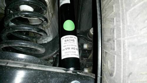

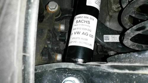

@garfield126 schrieb am 11. Dezember 2014 um 20:28:51 Uhr:
mein klappern ist jetzt weg...unkomplizierter termin beim freundlichen.
Hast Du Dämpfer mit Nr. 5Q0 513 029
DQ
bekommen?
jepp. und wieso?
Links
Rechts
