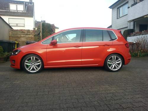

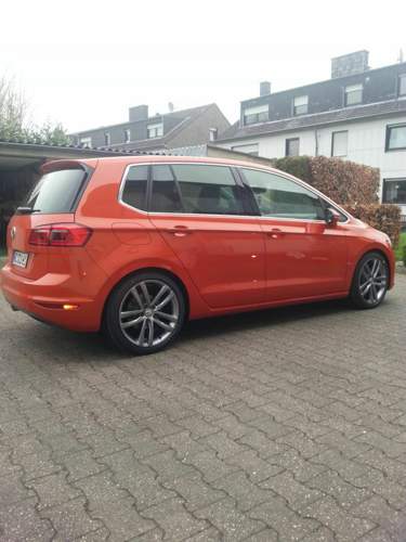

Hallo zusammen
Ich habe auch seit März einen Sportsvan.
Bis jetzt habe ich das Poltern nicht.
Habe ihn wohl schon am 2Tag mit den
Eibach Sportline Federn tiefer gelegt.
Fährt sich prima, trotzdem möchte ich
mir die Bilstein B8 Nachrüsten.
Habe im Polo Blue GT damit sehr
gute Erfahrungen gemacht.
Die Dämpfer sind spitze.
Gruß Uwe
Img-0009
am 10. Januar 2017 um 10:15
Hallo, Eibach Sportline ohne gekürzte Dämpfer? Sehr gewagt finde ich.
Hallo Schnoefi
nein überhaupt nicht gewagt, da man bei Eibach Sportline niemals gekürzte Dämpfer benötigt. Alle Eibach Federn haben Vorspannung bei Serienaushub ! Nur darum geht es bei gekürzten Dämpfern. Alle Eibach Federn werden erstmal für Seriendämpfer entwickelt und bei der Entwicklung haben die Autos mit den Prototypen Federn immer die Seriendämpfer. Hat mir ein Eibach Ingenieur mal ausführlich erklärt.
Ich habe auch schon häufig, sogar meistens, die Eibach Federn mit Seriendämpfern gefahren und funktioniert natürlich super und fährt besser als mit Serienfedern. Was anderes ist, dass man durch spätere Nachrüstung von guten Sportdämpfern, bspw. die grünen Bilstein B8, das Fahrverhalten nochmal verbessern kann. Aber das hat nix mit der Kürzung zu tun. Diese dient lediglich der Vorspannung der Feder.
Grüsse...
Hat er sich seit März eig. nochmal gesetzt und ist nun tiefer als auf dem Foto von damals?
Wie unterscheiden sich die Eibach - Federn dann technisch von den Serienfedern ? Unter Vorspannung müssen eigentlich alle Federn stehen sonst würden sie sich ausgefedert aus dem Teller lösen.
Haben die mehr Windungen oder weniger ? Das hat letztendlich auch Einfluß auf das Schwingverhalten der Achskonstruktion.
Mehr Windungen hat erhöhten Komfort, weniger Windungen härtere Reaktion.

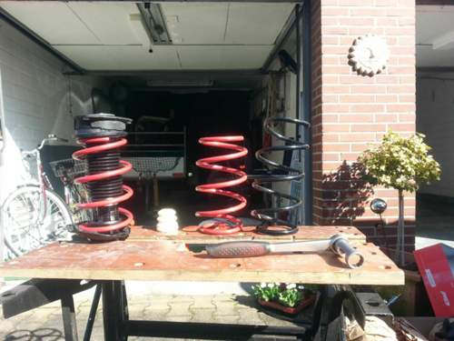

Hallo
Hat sich nicht weiter gesetzt.
Img-0007
Img-0008
Img-0015

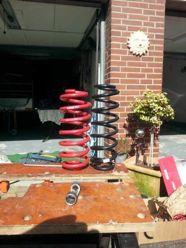

Sind das die Eibach - Sportfahrwerkfedern ?
Von der Windungszahl her sind sie identisch. Von der Federdicke her ist die Sportfeder erkennbar dicker. Die Serienfeder ist etwas dünner dafür länger.
Was heißt das ( aus meiner Sicht natürlich ) ?
Nachdem man den Unterschied immer auf den gleichen Dämpfer beziehen muß ( sonst gibt es keine Vergleichbarkeit ) ist die Sportfeder bei geringerem Hub härter.
D.h. die Federreaktion ist bezogen auf ihren Gesamthub und Federkraft gleichmäßiger ( lineareres Verhalten ).
Folglich wird sich die Federreaktion im Bereich der Wenigbeladung gefühlt positiver auswirken vergleichbar einer Beladung mit mittlerem Gewicht weil der höhere Federdruck die Radaufhängung am Springen ( Poltern) stärker hindert .
Das würde ein höheres Beladungsgewicht sonst auch tun denn es wirkt ebenfalls dämpfend.
Eine Erfahrung welche viele ( anscheinend vorwiegend Einzelfahrer ) hier mit dem Serienfahrwerk bereits geschrieben haben .
Bei höher Beladung wirkt sich das auch verbessernd aus weil da die Wankneigung in Kurven durch die zusätzliche Federhärte schwächer ist.
Entsprechend dazu kann man jetzt solche Überlegungen für die Serienfeder und in anderen Lastfällen anstellen.
Heißt für mich daß das bessere Fahrverhalten hauptsächlich der Federeigenschaft zuzuordnen ist.
Weil einige bereits mit anderen " angeblich besseren " Dämpfern mit sehr mäßigem Erfolg experimentiert haben deutet das darauf hin.
Also machen Feder und Dämpfer die Musik - die Feder spielt aber die erste Geige.
Sonst würden die Tuner nicht die Federabstimmung ändern.
Nun heißt das aus meiner Sicht aber nicht daß VW in der Serie " billigere" Federn einbaut. Die werden in der Herstellung etwa genau soviel kosten.
Aber VW muß hier andere Maßstäbe an die Fahrwerksabstimmung legen wie sportbetonte Fahrer denn der Sportsvan soll auch Kunden ansprechen die es komfortabler wollen.
Das erklärt aber das Poltern noch nicht ursprünglich.
Da kommen eben andere Faktoren wie die Art der Hinterachse und die akkustischen Karosserieeigenschaften dazu.
Die lassen sich weder durch Feder oder Dämpfer ändern. Hier liegt die Hauptursache.
Mein Resüme also ist daß sich für die allermeisten nichts ändern wird so lange sie ihr jetztiges Modell fahren .
Es sei denn man investiert eine 4-stellige Summe in Sportfahrwerkänderungen.
Ich nicht ...
