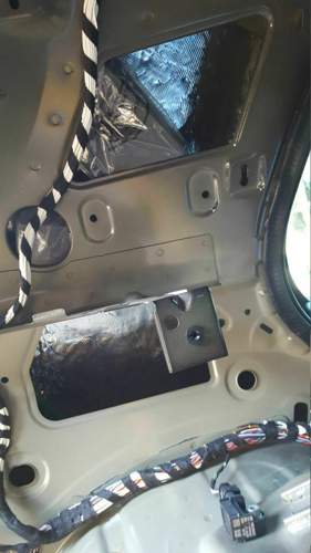

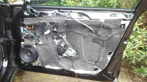

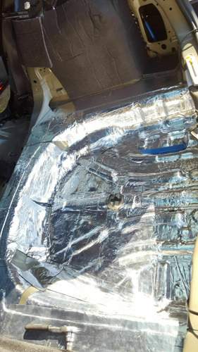

Ich habe hier alles mitgelesen und habe auch 3 Einträge in meiner Fahrzeughistorie bei VW zum Beanstandung "Poltern im hinteren Fahrzeug" jedoch reichte die Kompetenz der Werkstätten nicht aus um etwas zu Hören (wollen?) finden oder festzustellen.
Ich möchte hier keine Anleitung erstellen sondern nur zeigen wie ich (wie auch schon andere Probleme die evtl auf Garantie zu beheben gewesen wären) es dann doch mal wieder selbst gemacht hab.
Also kurz mal die Beschreibung
- 4 Türen gedämmt
- Dach beim Himmelwechsel zusätzlich gedämmt
- C-Säulen gedämmt
- Kofferraum und Radhaus gedämmt
- ALLE Verkleidungsteile im Kofferraum gedämmt
dabei immer Alubutyl + Dämmfließ
insgesammt ca 10 m² Material
im Anhang sind ein paar Bilder (leider nicht alles)
Fazit: es ist Ruhe im Karton !
selbst auf Kopfsteinpflaster hört man nur noch das Gummi der Reifen über die Steine säuseln.
die gesammte Abrollgeräuschkulisse hat sich geändert.
Selbst das Geräusch der Rückfahrkamera und der Motoren der Parkbremse ist VIEL gedämpfter.
Beim schließen der hinteren Türen klingt es nun nicht mehr nach Blech.
Ich kenne Euer Geräusch nicht jedoch würde ich für gerade mal 100€ es einfach mal probieren.
Die Qualität der Anlage profitiert dadurch ja auch.
Fürs Demontieren der Verkleidungsteile kann ich "Golf 7 so wirds gemacht" empfehlen. (kann man immer mal gebrauchen)

Sehr guter Bericht. Hast Du noch links, welche Materialien genau verwendet wurden?

sehalbert - da hast Du dir aber eine Menge Arbeit gemacht.

hier mal das verbaute Material
Alu Butyl von Phil Trade
Jehnert Dämmfließ von hifi-musik.de
für die Türen hatte ich noch Reste liegen
Schaumstoffmatte alubutyl-kaufen.de
Polyurethan-Schaum carhifidesign.de
Besten Dank.
Kannst Du bitte noch mal Deine Vorgehensweise darlegen, wo klebst Du was hin?
so in der Art:
- Alubutyl (Pos 1) aufs nackte Blech im Kofferraum, dort dann noch mal Dämmvlies (Pos 2) drauf
- in den Radkasten den Polyurethanschaum (Pos 4)
