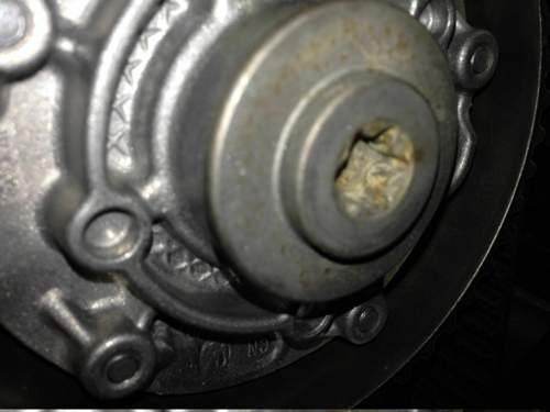

Hallo! In letzter Zeit treten gehäuft kapitale Motorschäden beim 1.2 TSI auf. 4 Schrauben vom Nockenwellenversteller lösen sich, wandern Richtung Zylinderkopf und blockieren so das Nockenwellenrad. Der Zahnriemen reißt und der Motor ist hin.

Ich arbeite in einem größeren Autohaus der VW-Gruppe. Bei uns ist es das 3. Auto innerhalb 4 Wochen. 2x VW Golf aus 2014, 1x Seat Leon aus 2014. Kilometer 7000, 11000 und 19000. 1 Privatauto und 2 aus Autovermietungen. Es werden immer die Rumpfmotoren ersetzt, da die Kolben mit den Ventilen zusammengestoßen sind. Im aktuellen Fall ist außerdem massiv Öl ausgetreten, vermutlich ein Pleulschaden zusätzlich. Die Garantieabteilungen wollen immer Fotos vom Nockenwellenrad haben. Bisher war immer ein bestimmter Hersteller schadenverursachend. Diese sind auf den Teilen vermerkt, nennen werde ich ihn nicht öffentlich.

Ja, uns hat es jetzt in 2017 auch erwischt, aber ganz heftig!
Mein Golf 7 TSI (20.000 km) gebaut 05/2013 war schon eine halbes Jahr nach Garantieablauf (Reimport) als sich die Schrauben vom Nockenwellenversteller gelöst haben. Eine Schraube hatte sich bereits verbogen.
Leider habe ich die Inspektionen nicht bei VW machen lassen.
Jetzt begann das Problem, die Vertragswerkstatt lehnte die Reparatur konseqeunt ab, keine Garantie, keine Kulanz, keine VW-Inspektin, da wäre absolut nichts zu machen. Ich bräuchte das Auto gar nicht erst vorbei bringen.
Daraufhin habe ich mich per Mail mit Fristsetzung an die VW-Kundenbetreuung in Wolfsburg gewandt. Nachdem ich nichts gehört habe, rief ich in Wolfsburg an und wetterte und drohte mit dem Rechtsweg.
Seit ca. 40 Jahren fahren meine Frau uns ich VW in allen Variationen (Käfer, Polo, Golf...) Bisher waren wir immer zufrieden.
Daraufhin rief die Vertragswerkstatt an und teilte mir mit, dass eine laufende Aktion ( E17 o.ä.) übersehen wurde und ich den Wagen vorbeibringen könnte.
Schlussendlich wurde das Auto auf Gewährleistung repariert.
Ein neuer Zylinderkopf musste eingebaut werden.

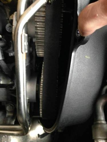

Wie habt ihr die Abdeckung abbekommen ? Habe die Schraube gelöst und die Schläuche von den Klemmen gelöst, aber die Abdeckung geht nicht raus, von unten drückt der Kühlerschlauch und von oben die Klimaleitung. Gibts da einen Trick ? Wie ging das bei euch ?

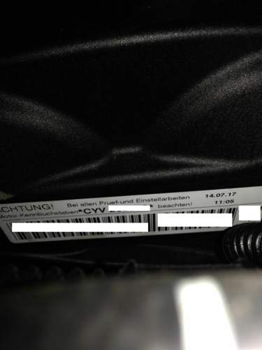

Problem ist, dass laut VW-Computer bei uns die Maßnahme bereits durchgeführt wurde. Leider steht im Scheckheft kein Eintrag / Aufkleber dazu, im Kofferraum finde ich auch keinen Nachweis in Form eines Aufklebers.
Habe die Abdeckung ja nur etwas lose bekommen und Fotos gemacht, aber denke die reichen nicht.
Ausserdem ist auf der Abdeckung noch ein Aufkleber - was hat das Datum zu bedeuten ?
Habe noch ein Video gedreht vom Motorlauf. Finde ihr er läuft normal ?
